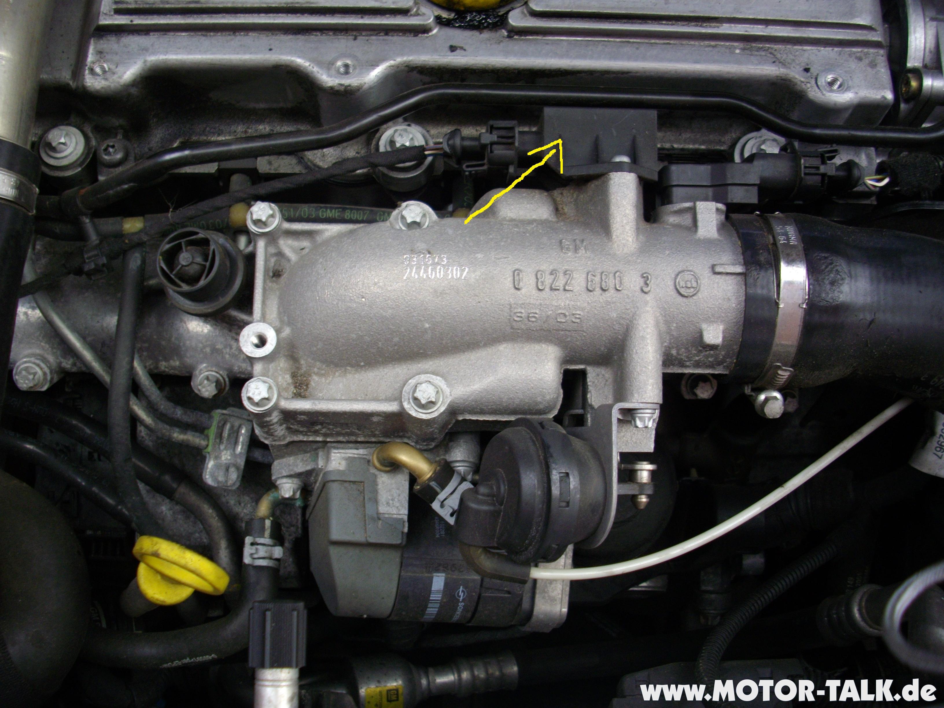

...von der Überschrift passt das Thema, jedoch mein Motor (Y22DTR) nicht.
Kann mir jemand sagen, wo der Drucksensor beim 2,2dti sich befindet?
AGR-Ventil ist mir bekannt...
Danke!
Tarrington
der ist im Ansaugrohr. Motorabdeckung runternehmen und Ansaugrohr ist das Metallrohr an der Motorvorderseite, auf das der dicke schwarze Schlauch draufgeht. An dem Ansaugrohr ist eine runde Unterdruckdose, der Drosselklappensensor (größerer Schwarzer Klotz an der Rückseite) und das flacherere schwarze Anhängsel ist der Drucksensor.
Danke!
Tarrington
So. Nu hab ich auch noch ein Bild vom Ansaugrohr gefunden
klickstduhier
Drucksensor ist oben rechts am Rohr
