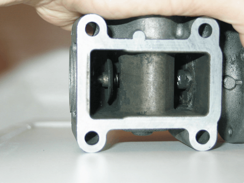

habe heute nachmittag bei meinem signum 1.9 CDTI das agr ventil und den drucksensor gereinigt.
wow....was für eine wirkung, habe das gefühl 20 ps mehr zu haben.....
kann es wirklich nur empfehlen, er springt besser an und läuft wesentlich ruhiger.
der durchzug ist um welten besser. gereinigt habe ich beides mit bremsenreiniger.
gruss, alex

Tach zusammen,
ich habe mich gestern an die Reinigung des AGR gemacht. Das war selbst für mich kein Problem. Mir ist dabei aber aufgefallen, das der Bolzen des Stellmotors ein kleines Stück aus selbigem rausragt. Das AGR ist damit immer ein wenig geöffnet. Ist das so richtig?
Das ist nur teilweise korrekt.
Wenn man den "Stellmotor" mit dem AGR-Gehäuse verschraubt, wird dieser Bolzen durch sein Gegenstück soweit zurück gedrückt, daß das Ganze spielfrei ist.
Allerdings ist die Federvorspannung im AGR so groß, daß dieses normalerweise NICHT öffnet. Falls es doch offen steht (was ich nicht glaube), könnte die Feder gebrochen sein.
Die animierte GIF-Datei zeigt den Öffnungsvorgang recht gut, der "Stellmotor" macht genau das gleiche. 😉
Und genau das ist der Fall. Die Feder ist nicht gebrochen, die Federspannung reicht allerdings nicht aus um den Bolzen zurückzuschieben. Das Ventil ist, wenn der Stellmotor angeschraubt ist, etwa 1mm geöffnet. Den Bolzen kann ich mit dem Finger problemlos in den Stellmotor reindrücken. Ich werde das Ding wohl nochmal zerlegen und mir die Feder genau ansehen.
Macht sich die AGR-Fehlfunktion im Fahrverhalten bemerkbar?
Jip, das übliche. Keine Leistung bis ca. 1500 U/min. NAch der Reinigung unverändert. Das Ventil schließt ja wohl auch nicht richtig. Die Drallklappen funzen. m.E. Zumindest sehe ich das sie siche bewegen
Ich habe den Bolzen nun mit leichten Schlägen in den Stellmotor gedrückt. Insgesamt etwa 2mm. Und nun läuft die Kiste wie nie zuvor. Da ich nicht weiß wie dauerhaft diese Aktion hält, werde ich wohl in absehbarer Zeit ein neues AGR einbauen. Ach ja: Ich bin kein Schrauber. Die Reinigung des AGR kann wirklich jeder halbwegs handwerklich begabte durchführen. Nur Mut!
