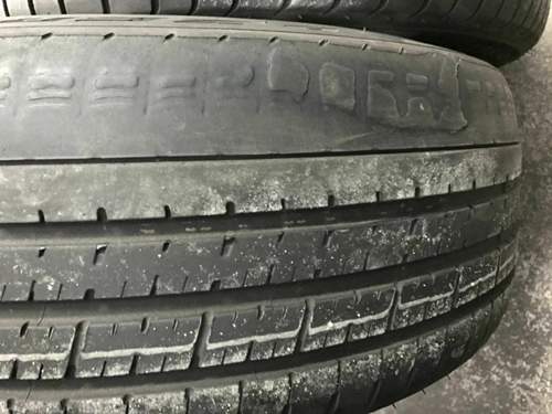

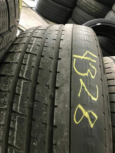

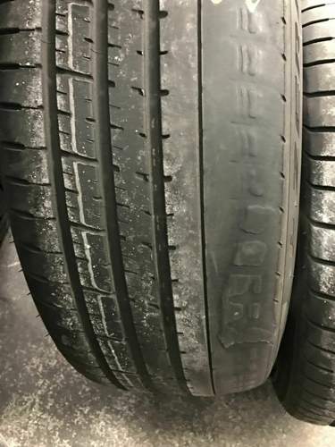

Bin auch überhaupt nicht zufrieden mit dem Reifenverdchleiss vorn. Habe jetzt ca 40000km und schon 2 mal gewechselt vorn wegen den Aussenflanken.

Das sieht nach deutlich zu viel Sturz aus ...
