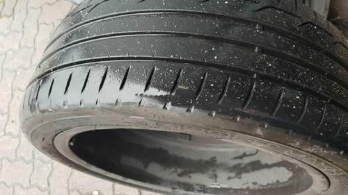

Fahre seit 7.200km einen S205 C63 S. Als ich am Wochenende das Reifenbild inspiziert habe, ist mir aufgefallen, dass der an der Innenseite weniger Profil aufweist als in der Mitte.
Hinten sind es 4mm in der Mitte gegen 3mm Innen. Vorne sind noch ca. 6-7 mm in der Mitte und auf der Innenseite sind es ca 4mm.
Jetzt habe ich gelesen dass die AMGs mit negativem Sturz fahren. Kann der Verschleiß dass doch so stark sein ? Laut Daimler braucht das Auto keine Spurvermessung, da Auto top in Schuss sei :/

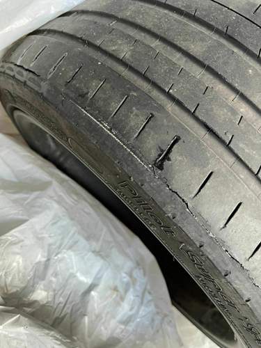

Habe leider das selbe Problem. Fahre auch einen C63 S und bei mir ist ebenfalls innen an der Vorderachse der Reifen abgefahren. Bei mir ist es sogar so schlimm, dass er schon bis zur Karkasse abgefahren ist, aber sonst noch gut 4 mm hätte. Habe es zum Glück noch rechtzeitig gesehen.. Das Problem hat die A45 auch, liegt an dem negativem Sturz für mehr Dynamik...

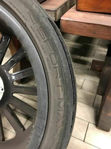

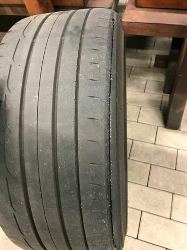

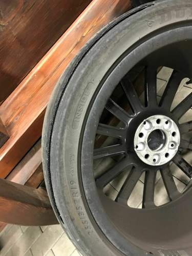

Habe heute die Winterräder montiert. Bei der Kontrolle der Sommerräder musste ich echt staunen. Der Reifen hinten links hat innen kein Profil mehr, schlimmer noch er ist fast auf der Gesamten länge aufgerissen. Mittig hat er noch 6mm Profil. Die restlichen 3 weisen keine außergewöhnlichen Abnutzung vor.
Die Reifen sind von 2016 und ich habe sie dieses Jahr gebraucht gekauft zusammen mit den 19“ Felgen.
Ich selber bin knapp 18.000km mit den Reifen gefahren.
Dunlop Sport Maxx RT.

Es kommt bei dem Abfahrbild nicht nur alleine auf den Sturz an, sondern auch auf die Breite der Reifen.. Je breiter der Reifen in Verbindung mit negativem Sturz, desto stärker der Effekt des ungleichmäßigen Abfahrens.. Das ist vollkommen normal.. Auch bei meinem 63 Coupe (hat von Haus aus mehr Sturz, als W oder S) mit zusätzlich Gewindefedern, ist der Effekt vollkommen normal, das wurde mir kürzlich beim Wechsel durch den Reifennhändler bestätigt, dass trotz Summasumarum mein Abfahrbild perfekt, bei der Breite der Reifen, ist. Fahre allerdings ,2 Bar weiniger, als empfohlen aus verschiedenen Gründen.

Das ist mehr als normal und muss nicht sein. Mich würde das Vermessungsprotokoll interessieren - die Tolleranz lässt verdammt viel Spielraum von neutral bis in Vorspur. Gerade hinten nicht zu vergessen dass das Beschleunigungseintauchen noch mehr in nachspur drückt.

@froggorf Danke das Thema hab ich auch durchgelesen. Der Goodyear ist ja komplett aufgerissen.
@amg-driver dabei war ich eigentlich sehr zufrieden mit dem Dunlop. Ist wirklich ein Comforgewinn gegenüber dem Conti 5 SSR.
Naja dann kommt halt zum Sommer ein neuer Satz. Schwanke zwischen dem Dunlop und dem Michelin 4s
