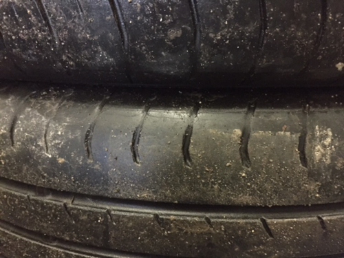

So, meine Sommerreifen (215/60/R16, Lastindex 95) sind nach 2 Saisonen und rund 15.000km fertig. Und zwar primär auf der Hinterachse. Außen sind die fast völlig abgefahren, in der Mitte ist noch 4 bis 5mm Restprofil. Luftdruck war hinten immer im Bereich von 2,8 Bar - was aber mit voller Beladung anscheinend zu wenig war. Hab jetzt Abstand von den Contiseal genommen und Dunlop Sport Bluresponse rauf machen lassen - jetzt auch wieder mit Lastindex 99 (verstärkt), obwohl beim 140PS TDI (ohne DSG, 4Motion) auch der 95er Lastindex reichen würde.
Ich bin da aber der Meinung, dass der 95er einfach am Limit war und dass trotz 2,8Bar Luftdruck hier einfach gerade mit etwas Beladung und letzten Sommer vielen Alpenpässen (gemütlich gefahren) zu viel Last drauf war, was bedeutet, dass die Reifen an den Flanken einfach fertig waren. Bild siehe Anhang. Dass mich (bzw. meine bessere Hälfte) der Freundliche beim Umstecken nicht auf den Umstand (Ränder abgefahren) hingewiesen hat ist auch eher suboptimal. Ich hab mir gestern dann nach dem Umstecken die Reifen genauer angesehen, hab glücklicherweise beim örtlichen Reifenhändler um 18:00h noch einen Termin bekommen und um 19:00h waren die Dunlop Sport Blueresponse drauf. Mal schauen wie die sich halten. Und nein, wir fahren mit drei Kindern nicht sportlich oder dergleichen, aber des öfteren (Urlaubsfahrten, etc.) würde ich schon von einer recht hohen Beladung ausgehen.

hast du schon einmal die Spur kontrollieren bzw. einstellen lassen? Hatte ebenfalls stark abgefahrene Flanken (allerdings innen) als ich den Sharan (4motion) gebraucht mit 85.000km gekauft habe. Tipp beim Ankaufstest war die Spur kontrollieren zu lassen. Hab ich dann NACH der Montage neuer Winterreifen gemacht. Ergebnis: Spur war wirkich stark verstellt!...
Spur wurde nicht kontrolliert, bei den Winterreifen hab ich das Problem aber nicht - aber auch bei denen bin ich von der Reifenmarke mit dem "C" weg gegangen. Ich wüsste jetzt auch nicht, wodurch die Spur verstellt worden sein könnte. Geradeauslauf, etc. ist eigentlich alles perfekt. Wenn es sich jetzt dann bei diesen Reifen wieder zeigt, werde ich das mit der Spur aber jedenfalls machen. Aufgrund der Tatsache, dass die Reifen innen und außen abgefahren waren (und nicht beispielsweise nur innen) würde ich aber ein Problem mit der Spur eher ausschließen.
beim Geradeauslauf ist mir auch vor und nach dem Spur einstellen nichts aufgefallen, der Wagen Stand laut Techniker nur "X-beinig" da. Somit kam mehr Druck auf die Innenränder, war besonders deutlich hinten zu sehen. Habe jetzt seit Herbst die C TS860 und neu seit kurzem die C Premiumcontact6 (alle in 225/50/17 XL) oben. Über Verschleiß der neuen C kann ich nach so kurzer Zeit bzw. Distanz nichts aussagekräftiges beitragen.
