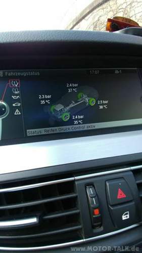

Ja es empfiehlt sich tatsächlich diese Austattung zu haben.Dort kann man Druck und Temperatur nachschauen.
Das System ist auch sehr empfindlich und meckert schon bei kleinen Unterschieden.
Trotzdem sollten man regelmsässig nach den Reifen schauen.Man muss sich hinten auf den Boden legen und dann darunter schauen,dann sieht man scho gut rein,zumindest die Hälfte des Reifens kann man dann sehen.
Das sollte reichen.
Ansonsten einen Meter vor fahren und nochmals schauen.
Ich habe mich schon beim E61 von Runflat verabschiedet.Ich hatte Goodyear Rft montiert und das Gehopppel war nicht aus zu halten.
Ich bin dann auch immer mit 2,0 bar hinten gefahren,den Reifen hat es mir aber dann auf der Lauffläche auf gerissen so ca. 20cm,er war dort halt runter und durch das Tieferlegen sah man es auch nicht gleich,weil außen noch 2,5 mm drauf waren.
Das ist natürlich dem Sturz geschuldet und ein bisschen der Beladung.
Danach gabs nur noch Non Runflat.Auch heutige Premium Reifen sind da sehr gut.
Ich fahre immer noch mit wenig Luftdruck hinten,kann es ja jederzeit steuern und überwachen.
Der Abrieb ist bis jetzt bei allen Reifen etwas gleichmässiger zur Mitte hin.
Ich kann das aber nur beim e61 mit 245/18 und 225/17 sowie beim F11 mit 255/19 und 225/17 jeweils bestätigen.
Reifen waren beim e61 Hankook V12 und Conti Winterreifen 810 und jetzt Barum HM3 und Conti Winterreifen 850.Alles Non Run Flat.
