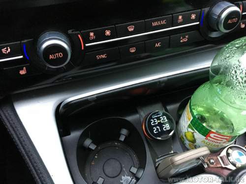

Hi!
Wie schon erwähnt überwacht mein F11 den "Reifendruck" über den Abrollumfang der Reifen.
Das und meine Nachlässigkeit in Punkto zusätzlicher Reifendruckkontrolle hat dann wohl auch zu den Reifenschäden an der Hinterachse geführt. Durch die verstärkten Flanken bei RFT Reifen bleibt der Reifen auch bei 2 Bar noch recht stabil stehen, was aber für mich bedeutet, dass die Reifenüberwachung mittels Abrollumfang zumindest bei RFT nichts taugt.

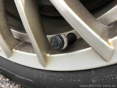

Aus diesem Grung habe ich mir ein aftermarket Reifendrucküberwachungssystem gekauft, welches den momentanen Reifendruck für alle 4 Reifen direkt auf einem Display anzeigt. Derzeit habe ich es etwa 2 - 3 Wochen in Verwendung und es tut genau was es soll.
Die Sensoren werden anstatt der Staubschutzkappen auf das Ventil geschraubt. Die Übertragung der Luftdruckdaten erfolgt mittels Funk auf 4xx Mhz. Der Empfänger passt in den Zigarettenanzünder und hat ein intergriertes Display mit den 4 Reifendruckwerten auf 1/10 Bar genau.
Eine periodische Überwachung der Reifendruckwerte an der Tanke (die sowieso von zweifelhafter Genauigkeit ist) entfällt.....und ich bin immer informiert. ...gibt auch Alarm - wenn man will.

...doppelt....
kann man das löschen?
Empfänger und Display
Reifendruck - Sensor
und sind die Kappen irgendwie vor Diebstahl geschützt?
Hi!
Ja, mit einer Kontermutter, die vor dem Sensor auf das Ventil geschraubt und dann gekontert wird. Also nur mit einem passenden gekröpften Schlüssel zu lösen.
Liebe Grüße
Gyula
Und das ist auf Gummiventilen zugelassen? Bei Tempo 200 werden die Dinger einiges an Gewicht entwickeln.
