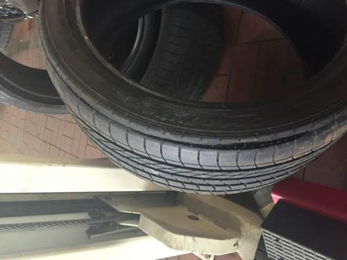

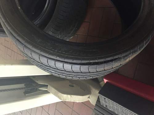

La Familia samt F11 macht zur Zeit die Schweiz/Italia unsicher, vom Tessin bis in die Lombardei.
Gestern auf der italienischen Bahn ein Schlagloch mit hi-re erwischt, prompt die Reifendruck-Anzeige an und Druckverlust fett im Display.
Geschwindigkeit reduziert und die nächste Raststätte raus, der sichtbare Teil der Lauffläche war ok, Flanke innen wir außen gerissen. Wagen war fahrbar, dann runter von der Bahn und den nächsten GY-Service in Azzate mit max. 60kmh angefahren. Reifen wurden heute getauscht, natürlich Achsweise.
Bilder sagen mehr als Worte. die Felge hat keinen Schlag oder Unwucht ab bekommen.
Mein Plädoyer: ich bin vom Sicherheits-Feature ROF mehr denn je überzeugt, so auch "nur" 130kmh gefahren hat es den Reifen ordentlich erwischt, ohne die verstärkte Flanke wäre ggf. ernstes passiert. Da die hintere Achse die Spurstabilität gewährt, ist gerade da ein Reifendefekt ohne Ausritt in die Pampas "glücklich"...
Familie war weiterhin - mit Einschränkung - dennoch mobil, Dank ROF nichts passiert. 80 kmh würde ich nun nicht wirklich damit riskieren, auch wird der Reifen hübsch warm, fahrbar ist die Fuhre dennoch.
Es wird all zu leichtfertig argumentiert, ein Reifenschaden käme kaum vor.
Ich bin überzeugt, das ROF uns vor schlimmerem bewahrt hat. Wenn schon kein Ersatzrad, dann ROF!

Ohne ROF hättest Du gar keinen Schaden gehabt, denn die Laufflächenablösung ist ein typisches ROF-Problem (einige reden von Montagefehler, andere von mangelnde Elastizität durch Materialanhäufung) - oder gibt es jemand, der mit einem normalen Reifen einen ähnlichen Schaden hatte?

Hallo, bis heute Morgen war ich von dem Reifen absolut überzeugt. Bis das Reifen Kontrolle System angesprungen ist. Als der Reifenhändler mit den Reifen gezeigt hat ist mir kurz das Herz in die Hose gerutscht. Er sagte das diese Abnutzung durchaus bei RFT vorkommen kann, nicht oft, aber es wäre der Nachteil von RFT. Der komplette Satz wird eingeschickt. Die Reifen sind 1,5 Jahre alt und haben ca. 40 TKM drauf. Das Profil ist noch sehr gut.

Bei einem Sturz wie auf dem Foto würde ich das ja noch verstehen.
Das ist ja praktisch schon die Flanke, die es da zerlegt hat.

Dieses Schadbild kennt jeder Reifenhändler. Aber nur an RFT-Reifen. Wer sich einen Eindruck verschaffen möchte, wie hoch die Schadenshäufigkeit an RFT und non-RFT-Reifen ist, sollte einfach mal mit dem Reifenhändler seines Vertrauens darüber sprechen (nicht mit dem BMW-Händler - der muss von Hause aus pro RFT argumentieren, denn etwas anderes wird von BMW für F07/10/11 oberhalb 17 Zoll nicht angeboten).
