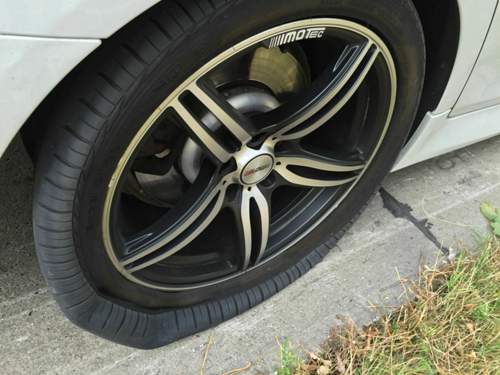

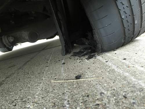

La Familia samt F11 macht zur Zeit die Schweiz/Italia unsicher, vom Tessin bis in die Lombardei.
Gestern auf der italienischen Bahn ein Schlagloch mit hi-re erwischt, prompt die Reifendruck-Anzeige an und Druckverlust fett im Display.
Geschwindigkeit reduziert und die nächste Raststätte raus, der sichtbare Teil der Lauffläche war ok, Flanke innen wir außen gerissen. Wagen war fahrbar, dann runter von der Bahn und den nächsten GY-Service in Azzate mit max. 60kmh angefahren. Reifen wurden heute getauscht, natürlich Achsweise.
Bilder sagen mehr als Worte. die Felge hat keinen Schlag oder Unwucht ab bekommen.
Mein Plädoyer: ich bin vom Sicherheits-Feature ROF mehr denn je überzeugt, so auch "nur" 130kmh gefahren hat es den Reifen ordentlich erwischt, ohne die verstärkte Flanke wäre ggf. ernstes passiert. Da die hintere Achse die Spurstabilität gewährt, ist gerade da ein Reifendefekt ohne Ausritt in die Pampas "glücklich"...
Familie war weiterhin - mit Einschränkung - dennoch mobil, Dank ROF nichts passiert. 80 kmh würde ich nun nicht wirklich damit riskieren, auch wird der Reifen hübsch warm, fahrbar ist die Fuhre dennoch.
Es wird all zu leichtfertig argumentiert, ein Reifenschaden käme kaum vor.
Ich bin überzeugt, das ROF uns vor schlimmerem bewahrt hat. Wenn schon kein Ersatzrad, dann ROF!

Ohne ROF hättest Du gar keinen Schaden gehabt, denn die Laufflächenablösung ist ein typisches ROF-Problem (einige reden von Montagefehler, andere von mangelnde Elastizität durch Materialanhäufung) - oder gibt es jemand, der mit einem normalen Reifen einen ähnlichen Schaden hatte?

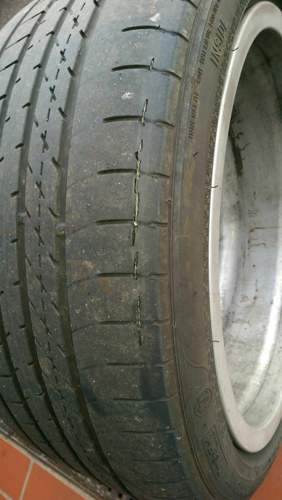

So , habe jetzt auch ein Bild. Profil gleichmäßig auf 2,5mm runtergefahren es sieht aber innen so aus, als würde die Walkarbeit der Reifen innen an der steiferen Runflat Flanke anders sein, als auf der Reifenfläche. Wie gesagt, ich hatte das Problem frühzeitig erkannt, deshalb ging der Reifen nicht kaputt.

Kannst du bitte ein Foto von der gegenüberliegenden Innenseite machen, wo das Gewebe noch nicht durchkommt?
Gruß Thomas
Das sieht ja schon fast so aus als ob da was schleifen würde. So gleich abgefahrenes Profil und dann durch bis zum Mantel, kann ja nicht sein durch Luftdruck... Was meint ihr? Schleift hier was? evtl wenn er in die Federn geht oder so?
Bild kann ich leider keines mehr machen, Reifen sind entsorgt. Ne, da schleift nichts, die Reifen waren nur die letzten 7tkm auf der Hinterachse. Mann sieht genau, wo der Reifen verstärkt ist, dass ist genau der Übergang.
