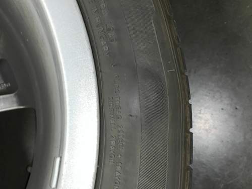

ich hatte vor ca. 8 Wochen auf der BAB einen Reifenplatzer hinten rechts. Ich war auf gerader freier Strecke mit etwas mehr als 200 km/h unterwegs, als es unvermittelt einen lauten Knall gab und die Reifenkarkasse anfing, den Innenkotflügel zu zerlegen. Der Wagen kam leicht ins Schlingern, konnte aber von mir (bzw. vom ESP) abgefangen werden und ich gelangte auf die Standspur und konnte 1,5 Stunden später abgeschleppt werden.
Die 18" 245er Hankook Ventus S1 evo2 Reifen waren werksseitig mit dem Avantgarde/Night Paket ausgeliefert worden. Sie hatten ca. 60 TKM Laufleistung auf Langstrecke hinter sich und noch ca. 4mm Restprofil, waren ohne Beschädigung, der Luftdruck war korrekt. Letzte Kontrolle war zur Inspektion ca. 6 Wochen vor dem Vorfall, es gab keine Bordsteinrempler oder ähnliches. Die Ursache des Reifenplatzers konnte laut Mercedes nicht ermittelt werden.
Die Schäden: Innenkotflügel/Verkleidung, Ad Blue Einfüllstutzen/Leitung, Heckstoßstange/Schürze und Alufelge mussten erneuert werden. Aber mir ging es gut. Reifenplatzer bei über 200 km/h?! War irgendwie auch wie ein zweiter Geburtstag. So weit so gut bzw. schlecht.
Ich hatte mich darauf verlassen, dass mein Mercedes Partner bei der Behebung des oben geschilderten Schadens auch die anderen Reifen kontrolliert.
Ich habe nicht schlecht gestaunt, als mir heute beim Reifenhändler (Wechsel auf Winterreifen/-felgen) die anderen drei nicht erneuerten Reifen gezeigt wurden. Alle drei! hatten mehrere deutlich sichtbare Beulen auf der Flanke der Innenseiten. Der auf der Hinterachse links hatte zwei Beulen, eine war fast Golfball groß. Dieser Reifen wäre bei einer der nächsten Hochgeschwindigkeitsfahrten sehr wahrscheinlich auch geplatzt.
Gespräche mit Mercedes dazu stehen nun noch aus.
Hat jemand ähnliche Erfahrung mit den Hankook Reifen oder anderen werksseitig gelieferten Reifen gemacht?

Ich mich, wie es der TE geschafft haben könnte, bei allen vier Rädern die Reifen so zu schädigen, dass alle vier Beulen entwickelt haben.
Seitliche Bordstein-Kontakte sollten doch nur auf einer Seite Schäden zur Folge haben? Oder ist er immer mit allen Vieren über die Bordsteine?

Als ich den Meister traf habe ich ihn mal auf die Beulen angesprochen und er meinte, dass könne passieren wenn man öfters Bordsteine hochgefahren wäre.
Habe ich das richtig verstanden, dass bei den verbliebenen drei Reifen die Beulen ausschließlich an der Innenseite auftraten?
@Tob. schrieb am 19. November 2018 um 20:33:07 Uhr:
@mr.malle schrieb am 17. November 2018 um 01:45:27 Uhr:
Ja, die Beulen sind ausschließlich auf den Innenseiten. Darum konnte ich sie selbst nicht wahrnehmen.
Ich bin der Meinung, dass diese Beulen nicht erst in den letzten Wochen entstanden sein können, aber nachweisen lässt sich das natürlich schwer. Der Wagen war Ende Juni zur Inspektion, ich hatte auch um einen Reifencheck gebeten. Circa 10 Wochen danach war der Reifenplatzer, anschließend aufwändige Reparatur (ca. 8k EUR). Ich habe damals nicht extra zur Werkstatt gesagt, dass sie die anderen Reifen auf Auffälligkeiten checken sollen. Bin davon ausgegangen, dass sie das selbstverständlich tun.
Acht Wochen nachdem der Wagen aus der Werkstatt kam, wurden nun beim Reifenhändler die anderen Beulen festgestellt.
Ich fahre übrigens sehr selten und sehr vorsichtig über Bordsteinkanten. Es gab kein singuläres Ereignis, dass ich mir als Kausalität vorstellen könnte.
Mercedes prüft nun erstmal anhand von Fotos aller Reifen..
@DerSasch72 schrieb am 20. November 2018 um 09:59:58 Uhr:
Da bin ich doch mal auf eine technische Erklärung gespannt. Vor allem wenn dir vorgeworfen wird, dass du über Bordsteinkanten kachelst. Klar kann man in Baustellen auch mal ne Fräskante übersehen oder zu schnell über die Metallplatten fahren, die Baugruben abdecken, aber dass der Schaden nur auf der Innenseite der Reifen auftaucht...seltsam...!?

Ich hatte dieselben Reifen und diese Woche zwei Reifenpannen. Dasselbe Schadensbild. Risse und Beulen auf der Radinnenseite. Ausreichend Profil. Immer von MB gewartet. Reifen auch von MB. Zum Glück kein Reifenplatzer nur plötzlicher Druckverlust, aber Weiterfahrt ebenfalls nicht möglich.

Ich habe leider keine DOT Nummern der Reifen. Das Fahrzeug wurde in 9/10 2016 gebaut und 10/2016 ausgeliefert, die Reifen waren Original aufgezogen.
Ich musste die Angelegenheit meinem FP Management überlassen. Die Reifen sind zu MB gesendet worden, danach von dort zum Reifenhersteller.
Resultat:
Unser FP Management erlaubt Reifen dieses Herstellers nicht mehr. Originalausstattung wird gewechselt.
Vom Händler gab es keinen Kommentar oder Entschuldigung wegen der offensichtlich nicht erfolgten Kontrolle.
MB hat vier neue Reifen bezahlt (unter Ausschluss einer Schuldanerkennung).
Es bleibt ein ungutes Gefühl. Ich hoffe dass niemandem sonst etwas passiert..

Mir ist mit dem Hankook auf dem S212 nach ca. 40tkm mit 190km/h dasselbe passiert, einen Bekannten hat es bei 180km/h mit Contis erwischt (seine S212 war Totalschaden, er selbst aber unverletzt).
Schadensbild bei beiden S212 4matic:
Alle 4 Reifen, besonders aber die hinteren, wiesen starke Abnutzungen an der Innenseite im äußersten Randbereich der Lauffläche auf. bei beiden ist ein Reifen dann förmlich aufgerissen.
Hankook hat die angefordert und zurück geschrieben, dass dieses Problem mit exakt diesem Fahrzeug bekannt sei, da, Zitat "sehr aggressive, reifenbelastende Spurwerte" vom Hersteller vorgegeben würden, welche die Reifen vorzeitig verschleißen lassen.
Dies hatte mir der örtliche Reifendealer, welcher selbst seit Jahren MB fährt, vorab auch schon gesagt, ich wollte es ihm aber einfach zunächst nicht glauben...
Die stark abgefahrene Innenkante ist ein häufigeres Problem, über das beim 212 schon oft berichtet wurde. Hat mit Hankook auch nicht wirklich was zu tun. Hier geht es ja um die Bildung von Beulen bei diesem Hersteller.
