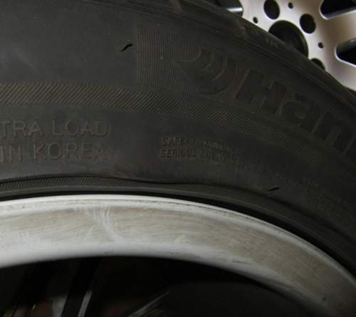

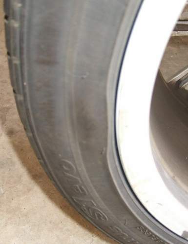

Hallo Sascha,
wie ist das denn nun ausgegangen?? Außer, dass Euer Fuhrparkmanager keine Reifen von dem Hersteller akzeptiert.
Ich habe leider genau das selbe Problem, alle vier Reifen weisen das gleiche Schadensbild, wie bei Dir, auf.
Zwei sind schon geplatzt und die anderen beiden haben "fette" Beulen.
Ich bin mit den Reifen ca. 25.000 - 30.000 km gefahren, bin nie gegen eine Bordsteinkante gekommen und ich habe auch null Felgenkratzer. Den Luftdruck gucke ich mir auch mindestens alle zwei Wochen im RDK System an.
Ich kann doch nicht alle vier Reifen gleichzeitig und gleichermaßen beschädigen!!!
Hier mal die Bilder von meinen Reifen.
Kein Boardstein und Garagenparker.
Kamen von "selbst" diese Verformung.
Dscf8241
Dscf8243

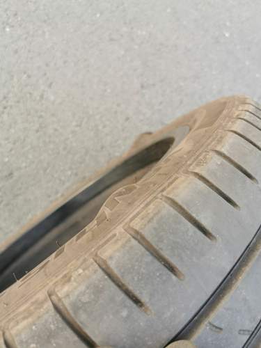

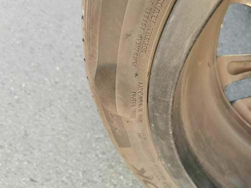

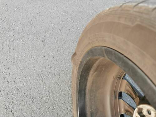

habe das gleiche Problem gestern auf der Autobahn auf dem Weg in den Urlaub auch gehabt, allerdings bei "nur" 170 km/h (gleicher Reifen, gleiches Auto). Rechter Hinterreifen geplatzt.
Als ich dann meine Winterreifen auf die Hinterachse ziehen wollte, habe ich ebenfalls beim zweiten nicht geplatzten Reifen diese Beulen/Blasen festgestellt.
Reifendruck 2,9 bar
Habe den Wagen im Februar als Jungen Stern gekauft und bin jetzt mal auf die Stellungnahme von MB gespannt.
Also von Hankook lasse ich ab jetzt die Finger!
Img-20200919
Img-20200919
Img-20200919
Also das letzte Bild mit der aufgerissenen Innenseite ist schon krass, das kenne ich nur, wenn ein Reifen ohne Luft ein paar km gefahren wurde.
Ich fahre die Hankook eigentlich auch rechte gerne, hatte bis dato noch nie Probleme damit, aber meine Reifen halten bestenfalls 25.000km.
Was ich mir noch vorstellen könnte, dass zum Einen die Reifen mit roher Gewalt äußerst unprofessionell aufgezogen wurden und das mehrmals und dass es damals vielleicht ein Los Reifen gab, die einen Herstellungs/Fabrikationsfehler hatten. Soll's ja auch geben. 🙄
Jedenfalls sollte es da seitens Hankook schon ne größere Untersuchung geben haben, dass das kein Einzelfall und nicht auf rücksichtlose Fahrweise zurückzuführen war, erkennt man ja an der Laufleistung der Reifen.
