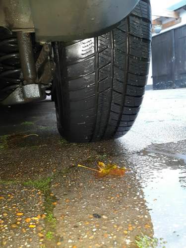

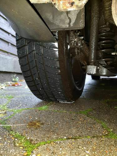

Die hinteren Reifen laufen innen schief ab und das seit Kauf des Fahrzeugs
Ich würde 1x in eine Vermessung investieren. kostet ca 60-70€ oder günstiger wenn nur mal nachgemessen werden sollte (30-40€)
@Flying Kremser
Irgendwie ergeben deine Zeilen für mich keinen Sinn. Ich habe doch geschrieben, dass die Reifen an der HA ungleichmäßig abfahren.
Eine Achsvermessung möchte ich vornehmen, wenn die Stoßdämpfer / Federn getauscht wurden.
Zitat " Außerdem hast Du angegeben, dass eine Achsvermessung vorne gemacht worden ist und nichts außerhalb der Normalwerte festgestellt worden ist ". --> Das habe ich nicht geschrieben! 😕
Wie gesagt, die Reifen sind von letzten Jahr Okt. / Nov. und halten ca. 1 1/2 Jahre bis sie abgefahren sind, wobei rechts immer die schlimmere Seite war.
Links ist noch fast kein Verschleiß zu erkennen.
MfG

Hast Du irgendwelche Infos zumn Vorschaden im Heckbereich?
Weißt Du vielleicht, was da los war und was gemacht wurde?
Wieviel km haben die runter? Weil Zeit ist relativ im Punkto Reifenverschleiß!
Aber ich tippe drauf Achse krum! Neue Achse und die Reifen halten wieder normal lang!

Leider kann ich keine weiteren Infos zu dem Unfallschaden geben. Meine Schwester hat den Wagen vor ein paar Jahren von ihrem Exfreund erworben, dem das gar nicht aufgefallen war. Hinten links ist mal eine neue Rückleuchte gekommen (hat im Blinkerbereich einen anderen Farbton). Und links über den Kotflügel eine Lackausbesserung - die sich durch Risse im Klarlack bemerkbar machte. Ich vermute dort ist mal jemand reingefahren und hat den Golf vielleicht gegen den Bordstein gedrückt - aber ich weiß es leider nicht.
Die Reifen sind jetzt gut ein Jahr drauf und müssten ungefair
zwischen 10 und 12000KM gelaufen sein (wenn es hoch kommt 250Km/Woche).
Wenn ich euch richtig verstanden habe:
- Ist dies kein typisches Phänomen beim 4er Golf, sobald die Stoßdämpfer in die Jahre gekommen sind.
- Die Buchsen ausgeschlagen und deshalb dieses Reifenbild verursachen.
- Die Hinterachse nicht eingestellt werden kann.
Denn weiß ich erstmal Bescheid. Es wird wohl auf eine neue Hinterachse
hinauslaufen müssen, denn alle 1/ 1/2 Jahre neue Reifen kaufen
macht ja auch keinen Sinn.
Vielen Dank für eure Hilfestellungen 😉
