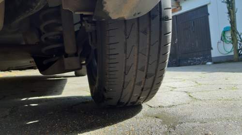

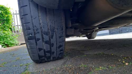

ich hab da mal ne Frage.
Fahre einen 99er Golf TDI 90 PS mit 205er Serienbereifung (Reifenmarke Pirelli P 6000).
Ich stelle fest, daß bei den Vorderreifen die jeweils innenliegenden Seiten der Lauffläche viel stärker abgefahren sind als der Rest des Reifens. Fahrzeug läuft allerdings sauber gerade aus, Lenkrad steht nicht schief, also dürfte an der Fahrwerksgeometrie nichts verstellt sein!
Was kann die Ursache sein? Bei meinen 195er Winterreifen kann ich derartiges nicht feststellen.
MfG
Christian
Also bevor ich da anfangen würde wie wild zu tauschen würde ich erstmal vernünftig prüfen lassen was da defekt ist.Z. B. Achslager, Stoßdämpfer, oder Radlager etc. Dann weißt du auch was du tatsächlich tauschen musst.

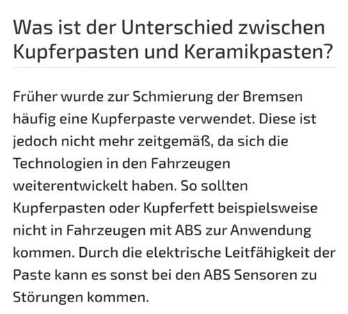

@Fiestaknechter schrieb am 6. November 2020 um 08:49:50 Uhr:
Hat es sich bis in die Ostmark noch nicht herumgesprochen, dass man bei Bremsanlagen mit ABS keine Kupferpaste mehr verwendet?

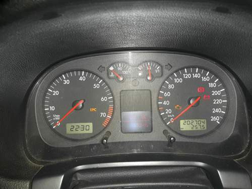

PS: Die ESP / ABS Leuchte ist wieder aus - habe heute den hinteren linken Sensor erneuert, weil der Alte den Umbau nicht überlebt hatte.
Den Fehler habe ich mit Carport gelöscht. Die Lizenz war mit 30,00€ nicht teuer - den OBD Stecker hatte ich ja schon. Bekomme leider das Treiberproblem mit Win 10 noch nicht im Griff, ansonsten läuft es gut.

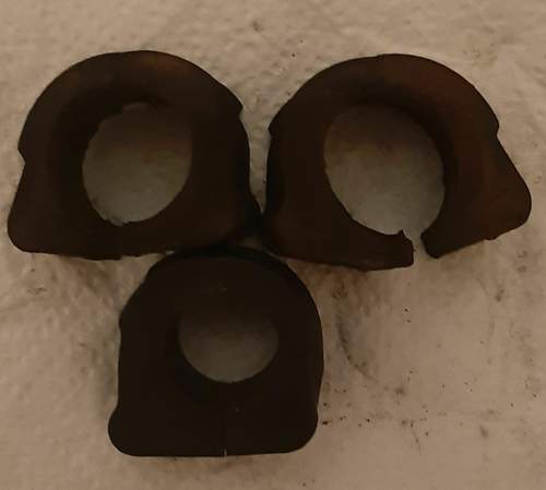

Des Weiteren habe ich noch die Stabigummis an der VA getauscht und nun kann der Golf erstmal wieder laufen 🙂

Das ist mir schon bewusst und völlig klar.
Aber was hat das mit abs zu tun? Das wäre bei jeder anderen Scheibenbremse auch so.
Das verstehe ich nicht ganz.
https://www.ws-autoteile.com/.../Bremsenpaste-zum-Bremsenwechsel.html
Vielen Dank für die Aufklärung, hier stehen wenigstens Erklärungen.
Ich muss allerdings sagen, dass ich nach über 430000 km keine der beschriebenen Auswirkungen festgestellt habe.
Aber meine Paste ist eh verbraucht und nun habe ich auch Keramikzeugs.

Kurz und knapp gesagt, nachdem ich die Achszapfen und Lager getauscht habe sowie eine Achsvermessung vorgenommen wurde - sind die Reifen nicht wieder schief abgelaufen (eine Achstausch war nicht notwendig).
