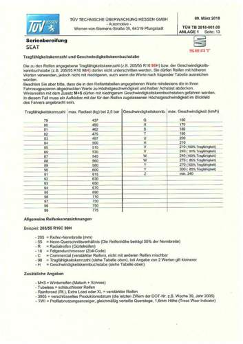

Das hängt vermutlich mit den "besonderen Bestimmungen" der ECE- Regelung 30 zusammen.
Hierin geht es um die Abhängigkeit von Geschwindigkeitssymbol und Tragfähigkeitsindex (beide Werte stehen auf dem Reifen).
- bei Geschwindigkeiten bis 210 km/h (bbH) ist das Symbol "H" : hier darf die größte zulässige Tragfähigkeit nicht den Wert übersteigen, der dem Tragfähigkeitsindex eines Reifens entspricht. Bei einem Tragfähigkeitsindex von 97 entspricht dies einer maximalen Tragfähigkeit eines Reifens von 730 kg.
- bei Geschwindigkeiten zwischen 210 km/h und 240 km/h (Reifen mit dem Symbol "V"😉 darf die größte zulässige Tragfähigkeit bezogen auf die bbH des Kfz, an dem der Reifen montiert ist, nicht den in einer Tabelle angegebenen Prozentsatz des Werts übersteigen, der dem Tragfähigkeitsindex entspricht: bei bbH bis 215 km/h (140 kW-Modellen fallen darunter, da bbH 212 km/h) ist laut Tabelle die Tragfähigkeit nur bei 98,5 %.
Um nun diesen Wert auf 100 % zu erhöhen, greift man nun zur nächst höheren Kategorie, nämlich bbH bis 240 km/h und dem Symbol "W". Bei einer Höchstgeschwindigkeit bis 240 km/h und dem Buchstaben "W" auf dem Reifen erreicht man diese 100 % Tragfähigkeit.
Nur mal angenommen, die bbH deines Fahrzeugs wäre bei 242 km/h. Dann reicht auch der Buchstabe "W" nicht mehr, obwohl dieser bis 270 km/h zugelassen ist, denn nach der Tabelle der ECE- Regelung gilt dann nur eine eine Tragfähigkeit von von 95 % (mehr als 240 km/h bis 250 km/h). Du müsstest also auf "Y" umsteigen um die 100 % zu erreichen.
Deshalb solltest du bei 17 Zoll einen anderen Tragfähigkeitsindex haben als bei einem 18 Zoll-Reifen.
Bei meinen Reifen- Möglichkeiten steht bei R 16 = 95 V, bei R 17 = 94 V und bei R 18 = 92 W
Ich hoffe, es wurde verständlich erklärt.
Ist es nicht so das das obige nur für Sommerreifen und Ganzjahresreifen gilt?
Bei Winterreifen kann ich ja eigentlich alles fahren wenn ich einen Aufkleber mit der Dann zulässigen Höchstgeschwindigkeit ins Auto klebe. z.B. 180 km/h
siehe Bild:
bei M+S -Reifen hast du lediglich ein anderes Geschwindigkeitssymbol. Die Tragfähigkeit über die bbH ist trotzdem zu beachten (das ist mein Kenntnisstand).
Seat
außerdem gilt § 36 StVZO:
1) Maße und Bauart der Reifen von Fahrzeugen müssen den Betriebsbedingungen, besonders der Belastung und der durch die Bauart bestimmten Höchstgeschwindigkeit des Fahrzeugs, entsprechen. .......
(Erläuterung: Belastung = Tragfähigkeitsindex , Maße und Bauart = Geschwindigkeitsindex)
