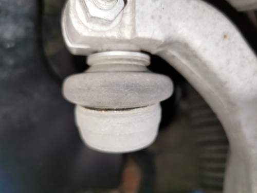

bei meinem Phaeton Bj2009 mit ca. 137.000km sind die inneren Reifenflanken links und rechts komplett rasiert, obwohl die Lauffläche mittig an sich noch top aussieht (siehe Bilder). Woran kann das liegen? Die Hinterachse sieht vollkommen OK aus. Die äußeren Flanken sind auch schon ziemlich runter, aber nicht ganz so schlimm. Den 1. Satz Vorderreifen konnte ich nach 25.000km entsorgen mit dem gleichen Schadensbild. Die hier im Bild waren dann von der Hinterachse nach vorne gewandert und sind jetzt mit weiteren 12.000km Laufleistung vollkommen Schrott. Ich hab damals meiner Werkstatt gesagt, sie sollen es richten, aber der Meister meinte es wäre billiger einfach immer die Reifen zu tauschen. Aber alle 12.000km die Reifen tauschen bringt ja nix, auch wenn ich keine Lust habe einen hohen 4-stelligen Betrag(?) in den Eimer zu versenken. Außerdem ist es meiner Meinung gefährlich auf Dauer so rumzufahren, geht gar nicht. Der Verschleiß ist auf beiden Seiten exakt identisch, das Auto fährt auch einwandfrei geradeaus. Bei ca. 100.000km sind rundum neue Reifen inkl. Achsvermessung bei VW gekommen. Ich schließe mal eine fehlerhafte Einstellung der Achse aus, sonst wäre der Verschleiß eher einseitig oder das Auto würde verziehen. Reifendruck ist bei mir immer mindestens 3bar, daran kanns also auch nicht liegen. Fahrweise absolut piano, max 140km/h auf der Bahn und ich trag die Kiste um die Kurven. Die Reifen sehen einfach aus, als ob ich mit übelstem Sturz an der Vorderachse fahren würde. Hab mal noch Bilder von den oberen Lenkern (das war im April 21 bei ca. 125.000km) hochgeladen. Man sieht einige Risse im Gummi, aber nix weltbewegendes imo.
Und keine Kommentare ala gefährlich, gibt Punkte, etc. pp weiß ich alles selbst ich würds gern schnellstmöglich reparieren lassen, aber ohne dass mich die VW Werkstatt abzockt und einfach die komplette Vorderachse tauscht. Also was genau wäre zu tauschen, und wenn lieber Originalteile oder gibt es etwas "robusteres" aus dem Zubehör? Soll ja das 1. und letzte mal sein so eine Aktion. Auto steht derzeit. Fahre Rad zur Arbeit 20km einfach.

Die Oberen Querlenkerbuchsen seh'n nicht mehr so dolle aus,wenn die schon ausgeschlagen sind hast die Ursache testet man am besten Fahrzeug anheben und voll nach links/rechts lenken sieht man dann am besten wie dolle die schon eingerissen sind. sollten noch die Traggelenke ausgeschlagen sein verändert dies auch die Spur.
Lass auch mal die untern Querlenker checken,sollten die Buchsen auch fertig sein..
Mache alle Querlenker neu.wird nicht ganz billig
Wenn die Teile selbst besorgen willst z.B(Mayle HD) liegst ca bei 600€+/-
Querlenker haben so eine Laufleistung von +-100.000 km dann sollten die erneuert werden obere und untere Querlenker sind bei dem schweren Auto die Schwachstellen wenn du schon Risse in den Gummis dann wird es eigentlich höchste Zeit für neue Querlenker….Risse sind der Anfang vom Ende….

Die Reifen zeigen das typische Schadensbild für ausgelutschte Querlenker, obere und untere.
Wie bereits hier empfohlen, schnellstens neue montieren lassen.
