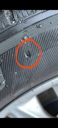

beim Schneeentfernen ist mir dieses kleine Loch am derReifenflanke aufgefallen.
Es ist 4 mm groß und ca. 1,5 mm tief. In dem Loch ist noch ein kleiner Riss.
Meint ihr ich kann damit noch fahren, oder sollte man den Reifen tauschen?

Würde beim Reifenhändler meines vertrauens nachschauen lassen, sieht wie ein Randstein Rempler aus...
Nicht dass Deine Reifenkarkasse defekt ist. Wäre bei höheren Geschwindigkeiten gefährlich.
Da wirst du wohl nicht um einen Reifentausch herum kommen (zur Sicherheit für dich und die anderen Verkehrsteilnehmer/).
