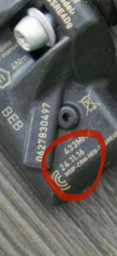

vielleicht gibt es hier einen Experten.
Habe einen super
Passat Variant 2.0 TDI SCR DSG (BlueM. Tech) Highline (3G/3C)
Baujahr 2016
alles wunderbar.
Jetzt habe ich die original Winterreifen drauf gemacht und die Reifendruckleuchte blinkt beim Start, ca. 30 Sekunden und auf der Radioanzeige sehe ich dass der Reifendruck nicht angezeigt wird. Im Menü konnte ich sowas wie Winterreifen anlernen bzw. etwas bestätigen nicht finden.
War auch kurz bei einem Freund, der bei VW arbeitet, er hatte das Fahrzeug kurz beim Mechaniker drin, er meinte dass das ungewöhnlich sei und sowas für ihn neu ist.
Die Batterien vom Sensor sollten nicht leer sein, auch nicht plötzlich alle leer. Man müsste das Fahrzeu mal ne Nacht stehen lassen, dann ne Testfahrt machen, auslesen, etc.
Darauf habe ich natürlich keine Lust und Zeit.
Heute Abend treffe ich mich sodann mit einem VW Mechaniker, er meinte dass er sich das Fahrzeug mal anschaut, die Fehler auslesen, etc.
Mir gehts nur darum ob ihr schon Erfahrung mit solch einer Thematik hattet, evtl. kann man sich etwas die Zeit sparen und ich könnte ihn auf etwas hinweisen.
Wie gesagt, Sommerreifen war alles okay, und letzten Winter hat es mit den Reifen auch geklappt. Kommt mir so vor als würde das Steuergerät die Sensoren nicht erkennen.
Was meint ihr?

Sind die Sensoren eventuell deaktiviert worden und im Transportmodus? Die Batterien halten deutlich länger als fünf Jahre und werden wahrscheinlich nicht leer sein.
Nochmal, die Batterien halten so lange wie sie halten, dieses kann man nicht in Zeit angeben da es vom nutzen abhängig ist.
Die Sensoren fangen an zu senden sobald diese in bewegung kommen, im stand schalten sie sich ab nach einem gewissen Zeitraum.
Mit anderen Worten, Vielfahrer werden niemals auf 5 Jahre damit kommen. Mit viel Pech nur 2-3 Jahre dadurch das sich den ganzen Tag lang die Sensoren in Bewegung befinden und somit Batterienutzung haben.
Und ja es ist plausibel das alle 4 auf einmal nicht mehr funktionieren, sie haben alle die gleiche Laufleistung und entsprechend schlappe Batterien.
Wie alt sind die Sensoren nun genau und welche Laufleistung haben diese hinter sich?

Wenn alle vier nichts mehr melden, kann auch das Steuergerät hopps sein. Was sagt denn der Fehlerspeicher?
So: Sensoren voll am arsch. Gruss vom Kumpel, haben natürlich Batterien drauf. Zwei Sensoren melden gar nix und zwei zeigen 25bar! Er meinte, reifen runter, neue Sensoren drauf, reifen drauf, fertig. Morgen bestellt er 4 neue Sensoren..., der spass kostet insg locker 250 Euro.
Kann niemand was dafür, Reifen 5 Jahre alt.
Er meinte, dass die beim Reifenwechsel immer neue reinknallen, Batterien halten max 5-6 Jahre

Das wiederum ist Geschäftemacherei, weil die auch deutlich länger halten können, je nach Einsatzprofil. Aber da wir Deins immer noch nicht kenne, kann man dazu ja auch nichts sagen ;-) .
Was willstn wissen? Alter der Sensoren kenne ivh nicht, nur das dir Reifen 5 Jahre alt sind, dh Sensoren auch so alt.
Reifen liegen in der Garage, im Winter liegen da die Temperaturen bei 0 Grad, auch nivhgut für alte Batterien.
Werde die sommerreifen etwas verpacken, muss mal schauen was ich da in a amazon kaufen kann..., kein bock auf neue Sensoren für die sommerreifen...
Alter der Sensoren steht drauf, siehe Beispielbild.
