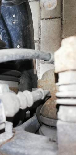

Da ich es heute beim B8 auf Sommerräder gewechselt habe und mich an dieses Thema erinnerte, habe ich ein paar Fotos gemacht, wie es bei mir (EZ 03/2018) ausschaut. Auf der Beifahrerseite gehen zwei Kabel ab. Offensichtlich der ABS Sensor und vermutlich der Bremskontakt. Diese zwei Kabel vereinigen sich zu einem Kabel.

@takaratak : Deine Annahmen sind alle korrekt 😁
Also wie gesagt, habe an keiner Achse einen Anschluss für den Kontakt. Sehr schade eigentlich bei einem Fahrzeug mit der Ausstattung und Preisklasse.
