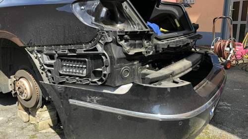

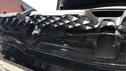

@BLiZZ87
Hab die Heckschürze jetzt ab, ein Steuergerät von dem ich das Kabel abziehen soll, sehe ich aber nicht.
D3f5a9d1-7446-4396-8629-26885231fb6b
0d2a65c6-0730-4eb9-9805-cc96521d2158
Doch, es ist eins in der Heckschürze: Welcher Stecker wäre das? Ich vermute der linke, von dem Gehen zwei Kabel ab die wie eine Antenne aussehen. Oder der rechte Stecker ? Ich denke doch der rechte. Denke, wenn ich den abziehe wird das Steuergerät aus sein.
Steuergerat

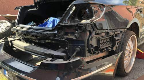

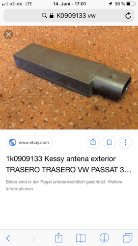

es sitzt normalerweise unter dem gelochten Kunststoff direkt unter der Heckklappe. So mittig, leicht rechts. Ich kanns auf dem Foto nicht sehen. Ist normal so groß wie ein kleines Nokia Handy. Das Steuergerät in der Heckschürze sieht so aus wie für Parksensoren von den Kabeln her. Kann aber da eigentlich nicht sein. es sei denn er ist von vor 2011. rechter Stecker geht ja nach vorne. den abziehen und schauen welche Fehler kommen im VCDS?

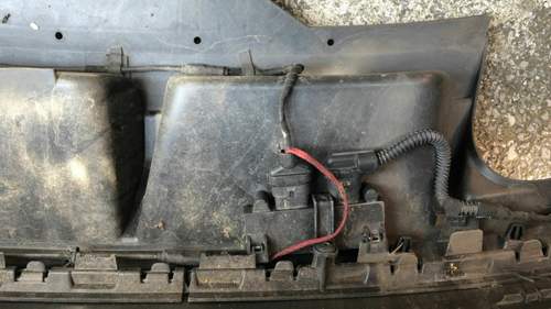

Meinst du das:
Ja das was ich abgezogen habe ist für easy Entry laut Seriennummer.
Dd56b013-a085-4d71-ae3e-f69deb44821e
04d1e672-03b0-44bf-9236-d1e1378326cb
Das kann es auch nicht sein, laut Seriennummer ist es für Kessy Entry.

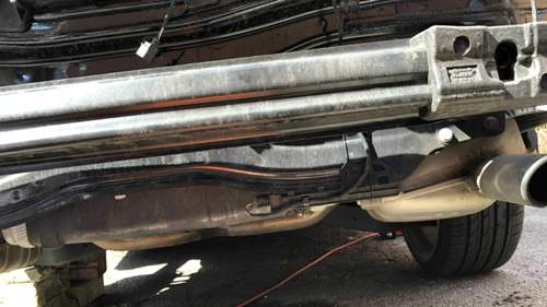

33862129-ec9d-412d-b2f8-da865f33cc3b

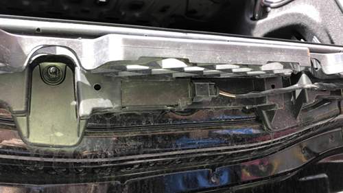

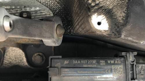

Jetzt habe ich es, steht sogar Reifendruck Kontrolle drauf :-) es sitzt ganz unten am Heck links neben dem rechten Auspuff.
Eb66a811-ef4f-4f77-bb99-56f3406def4d
6d2e88e3-4406-4ed5-9ba0-b3d8b78f1fea
Ach da. Genau das ist es 🙂 So genau wusste ich das nicht, da es in den VW Anleitungen keine Realbilder gibt.
Wenn du nicht möchtest dass die Kontakte in dem offenen Stecker gammeln, nochmal ne Tüte drum machen und mit Kabelbinder verschließen. Falls man den Stecker nochmal braucht.
Hab jetzt Klebeband um die offenen Stecker gemacht.

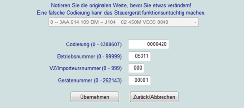

Damit ist Schritt 2 von 3 auch erledigt. Morgen werde ich versuchen das ABS Steuergerät dementsprechend zu aktivieren.
Hast du vorab noch Tips für mich bezüglich Aktivierung unter VCDS oder ist das was du schon geschrieben hast weiter oben völlig ausreichend?
Du schriebst ja was von +2084. Ich hab bisher unter VCDS immer nur Häkchen gesetzt von dem was ich an oder abwählen konnte. Wie muss ich denn +2084 setzen dann?
Wenn man im ABS Block auf Codierung geht, stehen da 7 Ziffern. Lange Codierung mit LCode ist nicht verfügbar. Da 2048 dazu rechnen und abspeichern. Das war aber keine 100% Aussage da ich deine ABS Codierung nicht kenne. Wahrscheinlich ist es der Wert. Wenn du mir deine Codierung schreibst, kann ich dir schreiben was du als Codierung probieren kannst. es gibt für die Reifendruck Funktionen quasi nur 3 Häkchen die aber in VCDS nicht angezeigt werden.
Ja in ca einer Stunde werd ich mich ran setzen. Soll ich sie dir dann per PN schicken oder wie gehts am besten :-)
egal. Geht beides. Dann kommt nur das Ergebnis hier rein
Hab mal nen Screenshot gemacht
3bremselektronik
komisch, ziemlich klein. naja, probier mal 0002468 und falls es nicht geht, 0003492. 4C im Gateway anmelden nicht vergessen
