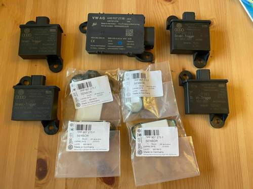

Steuergerät für 433Mhz: 4H0 907 273 ~ 140€
4x Sender im Radhaus: 7PP 907 283 für beide Frequenzen 315/433 a 50€
4x Halter für diese: vorn für 20€/ hinten für 13€
4x Ventileinsätze: ca.4x85 Euro
Und schon ist man glücklich!

@viru86:
Könntest du mal bitte die Teilenummer aller Teile aufführen, die du verbaut hast um druck und temparatur anzeigen zu lassen?
Vielen Dank,
Immo
Ich hoffe es ist alles lesbar
Vielen Dank! Und Kabelsatz hast du woher?
Selbst angefertigt. Auf diese Firmen die diese Kabelsätze anbieten, kann man sich nicht verlassen! Mal sind falsche Stecker dran, mal ist die Pinbelegung falsch. Mach es selbst nach dem SLP wenn du willst das es gleich funktioniert.

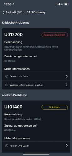

Guten Abend liebe Community,
ich bin seit ein paar Tagen stolzer Besitzer eines A6 C7 aus dem Jahre 2011.
Leider habe ich mit der SuFu keine passenden Themen oder Treffer bezüglich dieses Problems gefunden.
Nach dem Kauf habe ich den Fehlerspeicher ausgelesen und bemerkt, dass zwei Fehler nicht löschbar sind. Dabei handelt es sich um die Codierung des RDKS. Ob mein Fahrzeug serienmäßig RDKS hat, weiß ich leider nicht. Zumindest wüsste ich nicht, wo ich das einsehen kann. Ich habe die aktuellen Daten des Reifendrucks bereits gespeichert - alles soweit i.O.
Kann mir jemand sagen, wie die Codierung für das RDKS lautet, falls es jemand weiß? Oder muss ich damit zu Audi fahren? Und woran erkenne ich, ob ich RDKS an Bord habe, oder eben nicht?
Danke im Voraus!

Jeder 4G hat mindestens das kleine RDKS. Mit Radsensoren nur beim RS6.

Wie es aussieht, hat jemand das rdks im Gateway hinzufügt obwohl es dein Fahrzeug nicht hat. Daher die beiden Fehler. Bei allen A6 A7 S6 S7 ist das indirekte System aktiv.
