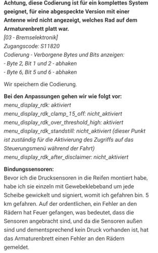

Die 4G Generation hat, bis auf die Ausnahme des RS6 und Fahrzeuge die nach USA gegangen sind, vom Werk aus die passive RDKS Variante. Wenn Du auf Aktiv umbaust, muß Du die passive Variante auscodieren, sonst kommen sich die beiden Variationen ins Gehege. Muß im Stg 03 gemacht werden. @ViRu86 hatte die nötigen Bits hier im Thread gepostet. Ich finde sie allerdings auf die schnelle nicht. Im 5F mußt Du den Bus und das vorhandensein (bzw. unter welchen Umständen es angezeigt werden soll) des RDKS codieren.
Hi, kein Problem. Hoffe sie hatten ihren Urlaub genossen ;-) leider finde ich nichts zu den Bits im 03er hier. Leider ist bei vcds, vcp, odis und obdeleven nichts belabelt. Was meinen Sie mit unter welchen Umständen es angezeigt werden soll? Hab auch gelesen es soll im 17er was codiert werden.
Guten morgen, ich geh mal davon aus das dies die richtige codierung dafür ist?
