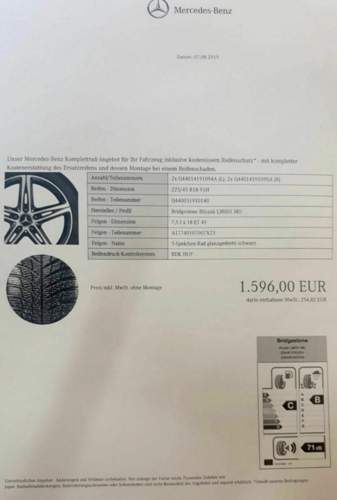

@amdwolle meine Meinung.. und bei mir sieht man ja.. auch die Felgen von Mercedes haben nicht alle die teuren Sensoren drin 😁 die von HUF kosten auch weniger als die von MB
HUF 112-150€
MB Original 254€
