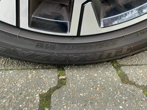

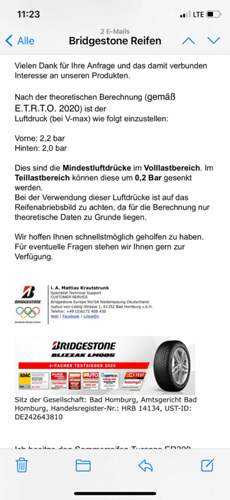

Habe Serienmäßig bei meinem Golf 7 1,6 TDI 105 Ps Baujahr 2013, 195/65 R15 verbaut.
Habe mir am Wochenende gebrauchte Alufelgen inkl. Reifen gegönnt. Leider finde ich keine Angaben zu den Reifendruck. Es handelt sich um Sommerreifen der Marke Bridgestone TURANZA ER300 225/45 R17 91W.
Die Angaben auf den Tankdeckel beziehen sich leider nur auf den Werkseitig verbauten Reifen. Auch so habe ich nirgends was gefunden.
Würde mich über eure Hilfe freuen.
Danke 🙂

Hallo, in den meisten Fällen sind das 2,5 bar
@TE
Ich kann mir nicht vorstellen, daß die Angaben auf dem Aufkleber die 225er nicht aufführt.😕🙄 Mach doch mal ein Bild.
VA 2,4 - HA 2,4 normal
VA 2,6 - HA 3,0 voll
Ja, Reifendruck ist eher unabhängig der Größe zu sehen. Also passt.
Grundsätzlich wäre die Frage was man will, selbst 2,7 Bar ist lange nicht zu viel. Das wäre eher das Optimum bezüglich Verbrauch/Verschleiß.
Niedriger hilft nur dem Komfort mit entsprechenden Nachteilen.
So sieht es bei mir am Tankdeckel aus.
Kleben die da echt unterschiedliche Aufkleber rein? Das ist ja arm. 😰
Kannst meine Angaben nehmen (siehe oben).
Ich danke dir. Werde es genauso machen. Verstehe aber die Logik von VW nicht. Vielleicht liegt es am Baujahr.
Eher an der Ausstattung. Meiner hatte ab Werk 18 Zoll.

Sag ich doch, der Reifendruck ist überwiegend unabhängig von der Radgröße. Macht ja auch Sinn, die Hauptfaktoren sind Radlast und der Druck selbst.

Wenn Du mich fragst, im Alltag goldene Mitte. Also eher 2,5 überall und je nach Beladung hinten mehr. Nie weniger.

Zum Reifendruck wurde ja schon alles gesagt - ich mach 0.1-0.2 zu den Angaben im Tankdeckel drauf (bei 225/45 R17).
