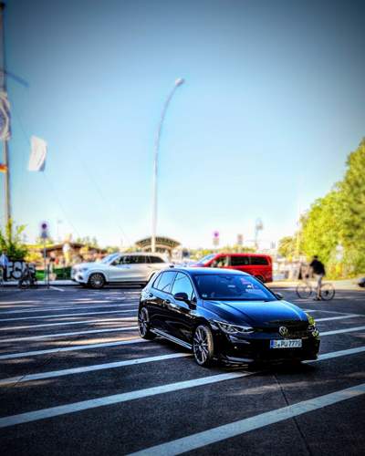

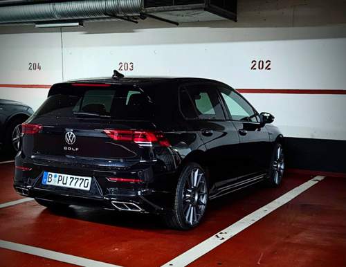

@TeamTSI
Ich fahre 19 Zoll und bin sehr happy. Da Du eh kein Fisch vom Brot ziehen willst würde ich mich voll auf die Optik konzentrieren, siehe:
Ich bin Super happy mit dem Auto, für die Stadt und kurztrips perfekt.
Welche Felgen sind das?
@Cani6996 Das sind Damina DM09
Danke!
