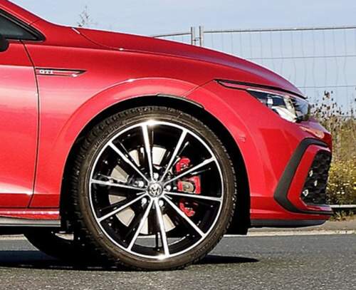

Also ich habe beim vFL die Advanti Racing Predator black in 19". Die würde ich gerne dann auch beim FL nehmen.
Jetzt sind die aber noch nicht freigegeben. Es sind zwar Stand jetzt bereits vom FL die 1,5er freigegeben. Der GTI jedoch noch nicht.
Von der Traglast her ist absolut nachvollziehbar. Aber beim vFL hat ja sogar der R und CS die Freigabe. Und die sind bestimmt etwas schwerer.
Habt Ihr da Erfahrungen, ob hier auch noch die Freigabe für den GTI erfolgen wird? Ich habe ja eh bis zum Winter 2025/2026 Zeit. Und da mir diese Felgen sehr gefallen, die würden dem FL extrem gut stehen.

Die Traglast bekommst du ohne Probleme beim Hersteller per Mail.
