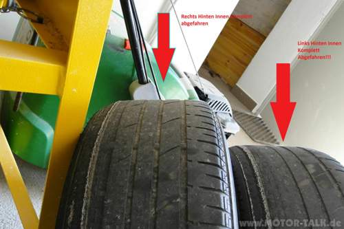

Hallo, jetzt habe ich gerade entsetzt feststellen müssen das bei mir hinten auf Beiden Seiten innen die Reifen komplett abgefahren sind . Sogar das Gewebe ist schon weg^^. Von was kann das den bitte sein? Was läuft da falsch?
Ich habe vor einigen Wochen mal für ca. 2 Wochen ~ 2,5 - 2,6 Bar reingemacht. Habe nach 2 Wochen testbetrieb aber wieder auf 2,2 Bar gemacht. Bereifung ist glaub ich 205/55/16 auf Stahlfelgen.
Weis wer was da kaputt sein kann ?

Mit Verlaub, aber man muss schon etliche 1000 Km fahren, bis man ein solches Reifenbild hat. Selbst wenn die Spur/Sturz enorm verstellt sind. Und wenn hinten an der Achse etwas so stark aus der Norm wäre, dürfte dein Auto kaum fahrbar sein.
Zieht dein Auto nach rechts oder links? Welche DOT (Herstellungszeit) haben die defekten Reifen? Man sollte keine Reifen fahren, die älter als 8 Jahre sind.
Am erhöhten Luftdruck kann es nicht liegen. Bei zu hohem Luftdruck fährt sich ein Reifen in der Mitte stark ab.
Möglicherweise hast du einen Unfallwagen gekauft, vielleicht mit starkem Heckschaden. Ist ne Vermutung, das bringt auch die Spurvermessung ans Licht.

sofern das kein 4motion auto ist, scheint wohl die hinterachse verbogen und die räder stehen daher zu "schräg".
weil einstellen kann man da normal nichts
würde mal vermessen lassen komplett, was die werte sprechen

Das Reifenprofil sieht aber schon sehr komisch aus, zumahl sie bis dort, wo das Gewebe rausschaut, recht gleichmäßig abgefahren sind.
Was sind das für Reifen, hast du extrem tiefergelegt???

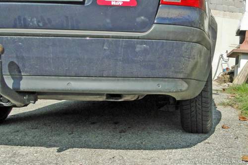

Also die abgefahrenen Reifen sind Bridgestone Turanza. Anbei mal ein Bild von hinten jetzt mit Wintergummi. Aber da kann man halt auch nicht viel sagen glaub ich.
Mit ist schon seit einer Woche ca aufgefallen das das ESP so schnell los geht. Das die Reifen hinten schon an der Grenze sind hab ich ja gewusst und daher gedacht das das von dem kommen wird. Bis ich halt heute die innenseite des Reifens sah.

Diese Erscheinung kommt vom "negativem Sturz".Dabei steht das betreffende Rad oben weiter innen,unten weiter aussen.Das ist auf diesem Bild was du hier reingestellt hast für meine Begriffe schon Augenscheinlich zu bemerken.
Ich würde wie hier schon angesprochen wurde,das Auto zur Vermessung bringen.
Gruss Corsa1971
mal vermessen lassen,finde aber das die Räder für einen "nicht tiefergelegten,nicht 4motion"(was wir ja noch nicht wissen),schon recht starken negativen Sturz haben!!

Kann auch von negativer Spur kommen!!! Glaub ich aber nicht, denke eher die Reifen waren früher mal vorne drauf!!
