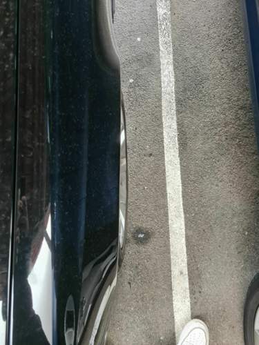

ich habe mir vor 2 Wochen einen W211 E300 Bluetec gekauft. Er hat die KAW Sportfedern verbaut 40/40. Aktuelll sind die Winterreifen drauf mit 245/45/17r und ziemlich neuwertig mit gut Profil. Sommerreifen sind vorne 245/30/20r, die habe ich aber noch nicht ausprobiert. Ich habe das Problem in scharfen kurven (zb Parkplatz) das bei einem kleinen Schlagloch oder ähnliches der Kotflügel auf dem Reifen aufsetzt. Das kann man gut hören und wenn man mit einer kamera von unten schaut, sieht man das dort auch der Lack abgegangen ist an der Schleifstelle. Das Problem ist nur vorne und im gelenkten Zustand. Am Reifenrand sieht man auch kleine Fetzen die berührt wurden. Der Verkaufer hat mir noch beim Kauf gesagt, wenn der Wagen mir zu Tief ist, kann man ihn um paar Stufen hoch setzen. Was ist damit genau gemeint, ist das möglich bei dem Fahrwerk? Es ist aufjedenfall kein Luftfahrwerk verbaut. Kann ich den Wagen in einer Werkstatt so einfach hoch setzen lassen oder muss ich die Federn tauschen? (hat mir die original Federn mit gegeben)

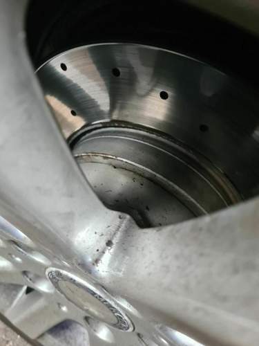

Nein Distanzscheiben kann ich noch nicht ausschließen, ich weiß es nicht. Kann man es von außen sehen wenn man in die Felge rein schaut ohne das Rad ab zu machen?
Fünf Schrauben raus und du weißt es.
Das sieht man auch durch die Felge! Einfach schauen, ob zwischen Felge und Bremsscheibe noch was dazwischen ist. Sieht man eigentlich ganz gut, anhand der Farbunterschiede.

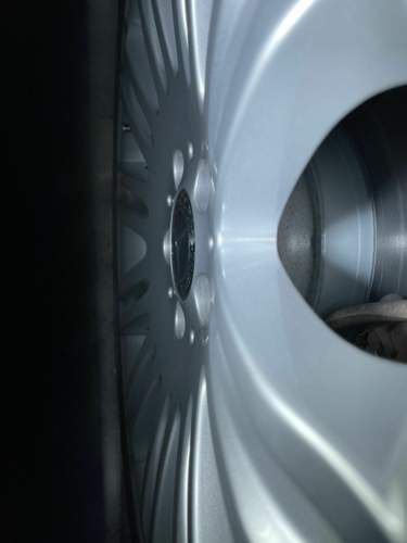

Diese Cls Felgen sind in 8,5x17 ET28, hinten haben die teilweise sogar ET18 dann steht auf der Felgen Innenseite, dass die nur auf die Hinterachse dürfen. Ob das bei denen auch so ist weiß ich nicht. Eine 211er Felge hat eine ET von 38 meine ich, teilweise sogar mit einer 8J Felge. Also steht die Felge mindestens 10mm weiter nach außen. Das kann bei einem tiefer gelegten Auto viel aus machen.
Ich habe mal heute nach gemessen von Radmitte zum Kotflügelrand sind es vorne link 325mm und vorne rechts 327mm. Der Reifen Ansich hat von Radmitte zum Reifenende ca. 315mm (wahr aber relativ schwer abzulesen). Dann habe ich noch ein Foto gemacht vom inneren der Felge. Ich glaube das es eine Distanzscheibe ist ich bin aber nicht sicher. Ihr werdet es wahrscheinlich direkt feststellen können. Dann hab ich noch ein Foto gemacht wenn man von oben drauf schaut um zu sehen wie weit der Reifen draußen hängt.

Jep, das sieht stark nach Distanzscheibe aus!

Da ist keine Distanzscheibe zu sehen! Das ist die normale Felgenauflage!

Für mich sieht das auch so aus, als wäre keine Distanzscheibe verbaut.

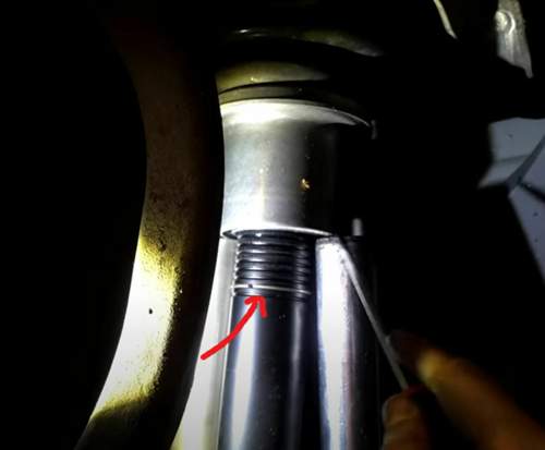

Die richtige Höhe einstellen und gut.
Lass dir Höhe mit den Nuten einstellen, dürfte doch nicht die Welt kosten.

Ich habe jetzt etwas mehr Klarheit, ich habe mit dem Verkäufer telefoniert. Das Auto hat erst angefangen zu schleifen als er die Stoßdämpfer nachträglich im Dezember also kurz vor der Abmeldung des Fahrzeugs erneuert hat. Und er hat sie eingestellt wie die davor aber er hat nicht beachtet dass das Fahrzeug sich noch senkt nach einer Weile. Ihn hat das schleifen dann nicht gestört weil er extrem Vorsichtig gefahren ist. Klar es ist zwar nicht so zulässig aber jedem das seine. Aber er hat mir gesagt das ich den Wagen mit wenig Arbeitszeit höher machen kann über das Nutensystem. Das werde ich jetzt auch machen lassen. Zum Thema CLS felgen wusste er bescheid aber er hat nie Probleme mit der Polizei usw. gehabt da sie sehr baugleich zu den W211 Felgen sind bis auf die Einpresstiefe. Da werde ich mir aber mal für den nächsten Winter die Original W211 Felgen besorgen. Ich werde jetzt in der nächsten Zeit zur Werkstatt gehen und euch ein Update geben wie es ausgeht. Danke für die ganze Hilfe und Antwort.
