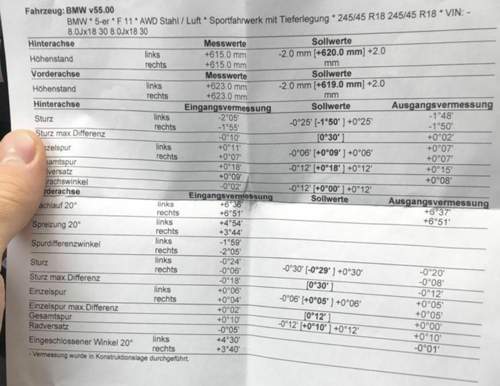

Hier ist meine letzte Achsvermessung die bei BMW durchgeführt wurde.
B8409d30-3901-4f83-8692-f5b20a53ca03
@clash86 schrieb am 2. Dezember 2019 um 09:32:24 Uhr:
Und, was hat man dazu gesagt?
@AMGaida schrieb am 3. Dezember 2019 um 13:04:24 Uhr:
Lenkgetriebe wurde getauscht, deswegen auch die Vermessung gewesen aber sei der Vermessung fährt sich der 5er jetzt beschissen . spurrillen empfindlich auf der AB voll unruhig bei geschwindigkeit ab 140
