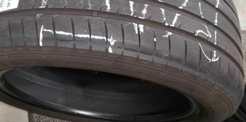

Hi, hat jemand ne Idee was das sein könnte?
Hab einen Platten auf beiden Seiten (HA Innenseiten) , siehe markierte Stelle (3cm Riss).
Eigenartig finde ich die Druckstelle die sich an der Innenseite bei jedem Reifen lang zieht. Aber nicht ringsum, nur die Hälfte des Reifens.
Fahrwerk und Reifen sind original.
F11 xdrive mit Dunlop 245 45 R18 RFT
3D Achsvermessung wurde jetzt gemacht, eine kleine Unstimmigkeit gab es aber nur an einer Seite.
Kann es da noch andere Faktoren geben?
Danke vorab.

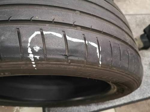

Das Forum ist voll mit diesen Schäden.
Einfach mal suchen.
Die Ursachen können vielfältig sein. Luftdruck, Achse, Fahrweise.
Aber:
Es sind immer run-flat Reifen!

Pirelli mit Vorgabe für max beladung laut Tür haben das gleiche Problem. War bei meiner Max beladung offensichtlich zu wenig Druck. Auch innen fertig. Will aber den pirelli nicht schlecht reden, war bisher zufrieden und ist mutmaßlich ein RFT Problem
Ich hatte das Problem mit und ohne RFT Reifen. Kommisch ist immer nur das es mit dem ersten Satz Reifen von Werk aus das Problem nicht gibt. ;O) Ich würde mal an Eurer stelle die Integrallager tauschen. Wenn diese beschädigt sind bringt auch Spureinstellung nichts. Die Jungs stellen alles ein und wenn du von der Bühne bist ist alles wieder für die Katz.

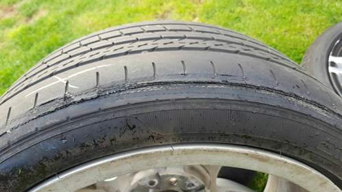

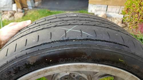

Ich musste leider bei mir auch feststellen wo ich die Reifen gewechselt habe bei meinem F11, das meine Sommerreifen Goodyear Excellence ROF 245/40 R19 98Y mit Felgenschutz (MFS) auch beide Reifen hinten Innenseite Risse aufweisen,
bei dem einen Reifen sogar fast ringsherum, die Reifen sind 4 Jahre alt,
und bin immer mit einem Reifendruck von 2,8 bar gefahren, normale Beladung "zwei Personen".
Habe auch überlegt eine Achsvermessung machen zu lassen, aber wie ich hier schon gelesen habe kann ich mir dieses sparen.
