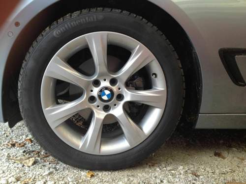

Für den Winter habe ich jetzt folgende Räder/Reifen drauf:
Sternspeiche 396 mit 225/50R18 99V Continental TS830 Runflat
Preis für den Komplettradsatz 2.000,- EUR.

Sorry, Bilder hatte ich vergessen...
An den Wagen komme ich im Carport aktuell nur von links ran.
Von da kann ich auf die Schnelle im Laufe des Tage Bilder machen, wenn das erstmal reicht.
Hier mal ein Bild des Rades vorne links.
Rad-vorne-links
Vielen Dank RalphM,
Tolle Räder, viel Freude und einen staufreien Winter.
