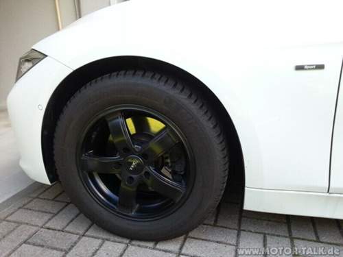

Ich fange an. Ich habe für meinem (F30) 320d, meiner Winterräder beim Reifenservice Händler im Ort, mit folgende Daten gekauft: Reifen: 225/55R16H, Alpin-A4 Michelin und Felge: ASA 7x16 (AS-1) 5/20, ohne RFT, Bild siehe unten.
Eine ABE habe ich vom Händler bekommen und die muss im Fahrzeug deponiert werden.

Gutes Thema,
habe auch lange gebraucht, bis ich was passendes gefunden habe. F31, 320d.
Winterradsatz geordert und wird morgen geliefert:
Rial X10 7,5 x 17, ET 37, mit BMW Nabendeckel.
Bezogen mit Semperit Speed Grip 2, 225/50 R17 98H (kein RFT!) (Schneekettentauglich, feingliedrig)
Das ganze für unschlagbare 1044,-.
ABE muss an Bord sein. Keine Eintragung seitens TÜV nötig,
und auch keine "Vorstellung" sonst wo.
