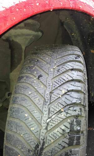

Mein Rad vorne rechts ist an der Innenkante (zur Reifenmitte weniger) stark abgelaufen. Die Werkstatt sagte, die Spur müsse dafür neu eingestellt werden. Würde 80,- kosten.
Der Tüv hatte kürzlich nichts bemängelt.
Ist das richtig, dass das ein Problem mit der Spur ist und muss diese dann tatsächlich an allen Rädern eingestellt werden? Durch was könnte sich die Spur an einem Rad so verstellen?
Ist es sinnvoll das Rad dann wegen Bremsen mit hinten links zu wechseln? An der Außenseite ist das Profil vorne rechts kaum abgelaufen.
Das liegt dran wie weit die eingelaufen sind. Ist die Mindestprofiltiefe 1,6mm in Teilen der Lauffläche unterschritten muss der Reifen neu und taugt auch nicht für die Hinterachse. Weiterhin ist die Hinterachse die Achse, welche die Spur hält. Heißt: mit schlechten Reifen auf der Hinterachse erhöht sich die Gefahr, dass das Heck ausbricht!

Wenn außen das Profil nicht unter min ist, passiert auf der Hinterachse nix. Auf der Vorderachse würde ich es nicht machen, da in Kurven der Golf bekanntlich über die Achse schiebt.

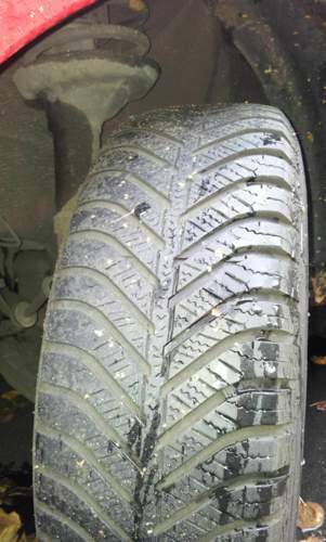

Beide Reifen vorne sehen so aus. Nach innen weniger als 1mm, außen noch gut.
Wäre schön, wenn ich diese doch vorerst mit den Hinterrädern tauschen könnte, weil sie gerade 1 Jahr alt sind. Sicherheit ist mir andererseits auch wichtig.

Du weißt schon, dass es einen Punkt für zu geringe Profiltiefe gibt? Und weniger als 1mm ist nunmal unzulässig.

So der genau so abgefahren wie ich es vermutet hatte.
Du musst dir zwei neue Reifen kaufen. Alles andere ist gefährlich.
Die sind über die komplette lauffläche abgefahren. Die würde ich auch nicht mehr möglich montieren

Die gesetzlich vorgeschriebene Mindestprofiltiefe für Reifen in Deutschland liegt bei 1,6 mm. Dabei muss der gesamte Reifen dieses Maß aufweisen
Nein ! In den Hauptprofilrillen muss der Reifen überall mindestens 1,6mm aufweisen !
Üblicherweise sind das die Rillen , die etwa 3/4 der Lauffläche ausmachen. Macht der Reifenhersteller aber einfach vor und markiert diese mit Verschleissanzeigern.Einfach auf die Flanke sehen und nach "TWI" Ausschau halten, dort findet man die Verschleissmarker. Auf den Fotos ziemlich weit oben links im Bild.
Wenn diese bündig sind ,sollte man mal nachmessen.

Noch haben sie über 1,6mm !

Du willst dem TE doch nicht ernsthaft raten, diese Reifen mit locker 4mm Profilunterschied innerhalb der Lauffläche noch weitere Jahre zu fahren?
Die Reifen bilden den Kontakt des Fahrzeugs zur Straße, ich würde da keine Experimente eingehen und ich sagte es hier schon mal; wem 100€ für neue Reifen schon zu viel sind, der sollte öffentliche Verkehrsmittel nutzen oder Fahrrad fahren...

Ist das jetzt euer Ernst?!
Der Reifen auf dem Bild dort oben gehört entsorgt.
Ende. Mehr Diskussion gibt es zu dem Thema nicht.
Wenn die Spur und der Sturz nicht besser wird kann hier wieder etwas gesagt werden.
Wer sich mit was für Reifen in Gefahr bringt ist mit egal. Aber ihr gefährdet andere mit so einem Mist.
