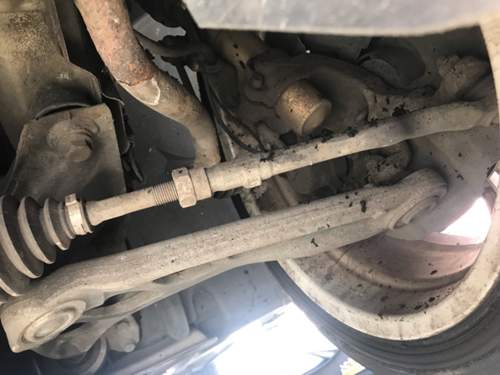

Also, nochmal an alle die kommentiert haben ein großes danke. Ich bin gerade dabei wieder die Sommer Reifen drauf zu machen, die vorderen Reifen ließen sich nicht drehen und überall waren gummirückstände die ich entfernt habe. Hänge mal Bilder an. Hinten lässt sich das Rad auch nicht drehen ich erkenne jedoch keine gummirückstände, liegt vielleicht an der angezogenen Handbremse?
Zum Thema dass ich unwissend bin, bin ich wirklich 🙂 Allerdings wurde mir das Auto mit den winterrädern zusammen verkauft und der Verkäufer hat nichts angemerkt, als ich ihn heute darauf angesprochen habe meinte er „öh ja bestimmt schleift das“

Also wenn du noch mal unters Auto gehst und deinen Blick im Radkasten nach oben bewegst, dann siehst du vermutlich, dass die Mutter von dem Gewindefahrwerk sich in den Reifen gefräst hat.
So sieht es zumindest für mich aus.
Die Reifen wären dann im Eimer. Welche Distanzscheiben du brauchst musst du im Gutachten des Fahrwerks nachlesen.
Ich denke eher das es ein Problem der Felge ist,so nah wie die da dran ist .
Ich gehe immer noch davon aus das die nicht für den E46 ist.
Die Federn sehen jetzt nicht breiter als die originalen aus,der Reifen hat ja mehrere Riefen übereinander,da schleift es auch an der Feder und/oder Stabi?
Ich würde mal schauen was in der Felge steht.

Letztendlich ist ja auch nichts schlimmes passiert, der linke vordere Reifen war der einzige der Abrieb bekommen hat, und der war nur oberflächlich. Das einzige was natürlich nervt ist dass das Geld für die spurplatten auf mich zu kommt und ich noch nicht weiß welche das sind
Cougi hat da schon recht. Wenn es nur ein reifen ist der schleift dann kann es schonmal nicht nur an spurplatten oder gewindefahrwerk liegen.
Nur noch als tip: die m68 felgen haben vorne und hinten unterschiedliche einpresstiefen und reifengrößen.
wenn du das was falsch montiert hast dann lass wirklich lieber jemanden ran der sich auskennt. Und bei soviel gummi abrieb wie bei dir auf dem foto würde ich fast vermuten das der reifen hinüber ist
