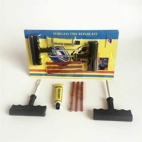

...bei NON RFT gehört für mich aber neben wasserlöslichem Reifendichtmittel (die Felgen müssen schließlich wieder gereinigt werden) auch so ein Stopfen in den Kofferraum - beides selber schon nutzen müssen.
