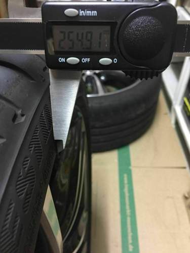

Welche Reifenbreite wird dabei aufgezogen?
Ausgehend von der Serienmischbereifung 225/255, sollte s vorne keinerlei Probleme geben.
Hinten wird es sehr knapp werden mit der ET.
Wenn ich meine Kombination als Referenz heranziehe, mit 8,5" Breite, 255er Michelin PS4S und 20er Distanzscheiben, dann ergibt dies bei Dir noch einen Unterschied (siehe Bilder) Richtung Außenkante von +8 mm.
Ich hab zwar noch gut Luft beim verschränken gehabt, aber ob das um die 10 mm waren kann ich dir nicht sagen.
Wenn ich die 25er Platten von @Sugarfree77 als Referenz heranziehe, der diese mit der Serienmischbereifung bei seinen 19" verbaut hat, dann sollte das eigentlich klappen.
Vermutung bzw. Erfahrung meinerseits dazu, die Reifen bei den 19" bauen auf alle Fälle viel breiter als bei den 20".
Das waren hinten 7 mm mehr, bzw. 3,5 mm zur Außenkante.
Heißt konkret, 255er auf ner 8,5" breiten ET47 Felge mit 25er Spurplatten, entsprechen rein rechnerisch einer 9" breiten Felge mit ET28.
Ausgehend davon das der Reifen einen größeren Stretch haben wird (was mein 255er auf der 8,5" auch schon hat) und die Breite auch noch schmäler (wie bei mir 3,5 mm) ausfällt, müsste, könnte, würde es klappen.
Soweit die Theorie 😉
Du siehst, es wird darauf hinauslaufen es einfach zu wagen.
@Ozelothunter fährt beispielsweise 10,5" breite Felgen mit ET42 und 285er Bereifung auf der HA, was ich persönlich nie für möglich gehalten hätte.
Was im übrigen einer 9" Felge mit ET 23 entsprechen würde.
Was ich mittlerweile aber mit Sicherheit weiß, bzw. gelernt habe, solche Dimensionen kann man nur mit Tieferlegung fahren, da sonst keine abnehmbare (TÜV technisch gesehen) Abdeckung der Räder gewährleistet ist.
Also, alles Theorie und die alte Weisheit greift noch immer, probieren geht über studieren 😉

Auch wenn alles mechanisch passen würde, kommt noch der Faktor TÜV Prüfer mit tagesabhängigem Bemessungsspielraum hinzu.
Kann also sein, das Du mindestens eine Radabdeckung anbringen musst um die 30°/50° "Klausel" zu erfüllen.
Viel Spaß und vor allem Erfolg zu deinem Vorhaben!

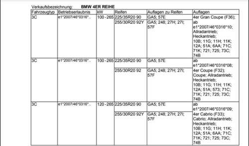

@66speedy Habs mal jetzt nachgeschaut und wollte eigentlich schon fast "kaufen" auf gut Glück nach euren Infos, dass es so passen könnte. Leider finde ich keine namenhaften Reifen für die Vorderachse finden (Hinterachse also gar nicht erst nachgeschaut). Laut Gutachten muss es folgendes erfüllen: 245/30R20 95Y
Finde da leider nur Reifen mit 90Y. Laut Felgenhersteller sagte man mir dass es 1,5% abweichen dürfe alles (Wäre ja trotzdem dann nicht passend. Wären immerhin knapp 5% fast an Abweichung). Hättest du eine Idee? Oder obs auch mit Y90 ern "sicher" geht?
Also so wie ich das lese, kann hier die Serienmischbereifung für 20" (225/255) verwendet werden.
Ansosten würde ich mit dem Gutachten zum TÜV'ler deines Vertrauens gehen und den fragen.
Ich denke das sollte keine Probleme bereiten.

Aber das bezieht sich ja nur darauf wenn ich vorne und hinten selbe Radbreite (Felge) habe, oder verstehe ich das falsch? Bin wie gesagt "neu" in dem Game und habe auf keinen Tüvler des vertrauens aktuell :/

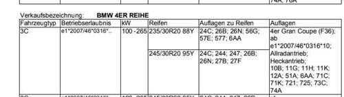

gerade nochmal geschaut. Du bezioehst dich ja auf 8,5Zoll Breite vorne und hinten? Meine Idee war vorne 8,5 und hinten 9er. Vorne UND hinten 9er wäre für mich aber auch okay. Dann würde folgende Regel zu EInsatz kommen nehme ich an: Siehe Bild.
Jedoch wie gesagt finde ich keine verbnünftigen Reifen mit den Daten für das Hinterrad. Lediglich diesen Billighersteller mit dem einen Reifen https://www.reifendirekt.de/.../rshop.pl?...
As
Habe nun den hier noch gefunden https://www.reifenleader.de/.../245-30-zr20-95y-1071287?...
Denkt ihr die taugen was?
Ich weiß das ich mich auf die 8,5" breiten Felgen bezogen habe.
Deshalb hab ich ja geschrieben Du sollst zum TÜV'ler deines Vertrauens fahren.
Deines Vertrauens war natürlich nur bildlich gemeint 😉
Bin damals auch erst mit nem Gutachten bzw. mit meinen Vorstellungen zum TÜV, um mich schlau zu machen.
In der Regel helfen die dir auch weiter und kannst dann mit deren Aussage "arbeiten"
Die Reifengrößen sind meiner Meinung nach völlig unüblich, zumindest was die 9" breite Felge betrifft.
In der Regel sind bei den Dimensionen (deiner Wunschkombi) entweder die Serienmischbereifung 225/255 aufgeführt, oder 235/265.
Darum würde ich mit dem Gutachten, das Du ja mitnehmen kannst, zum TÜV fahren und mit denen sprechen ob und wie was möglich ist.
