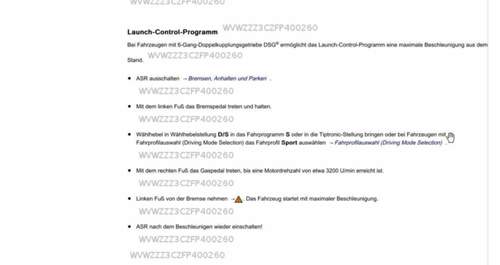

Niemand hat im Passat eine echte Launch control.. Das hör ich vom Kollegen auch immer... Aber eine echte Launch Control funktioniert :
1 ter Gang rein, Fuß auf die Bremse und Vollgas. Motor dreht nur bis zur eingestellten Drehzahl und nicht weiter. Fuß von der Bremse und die Fahrt beginnt.
Bei uns geht das nur das man das Gas selber bei einer bestimmten Drehzahl halten muss.. Das DSG wird schon vorgespannt weil der Gang schon drinn ist. Das hält natürlich auf alle Aggregate.
Das stimmt nicht . Passat geht so. Wenn alles eingestellt ist . Fuß auf der Bremse , Fuß voll aufs GAs , Drehzahl bleibt an einer Stelle , dann Fuß von der Bremse und ab geht die Luzzi. Ist also eine echte Launch Control
ESP auf Sport fehlt noch, wenn ich nicht irre...
DAs klingt für mich nicht nach Launch Control.. Man soll ja die Drehzahl selber halten so ca.
Und es steht auch nicht das es bei unserem 7 Gang auch so geht oder überhaupt gewollt ist
