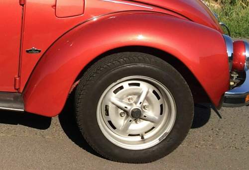

Zur Zeit fahre ich schon ziemlich alte Vrededtein Sprint Classic 175/70 auf einer Mangels 5,5x15 Chromfelge. Ist auch mit 175er eingetragen bei ET15. (siehe Profilbild)

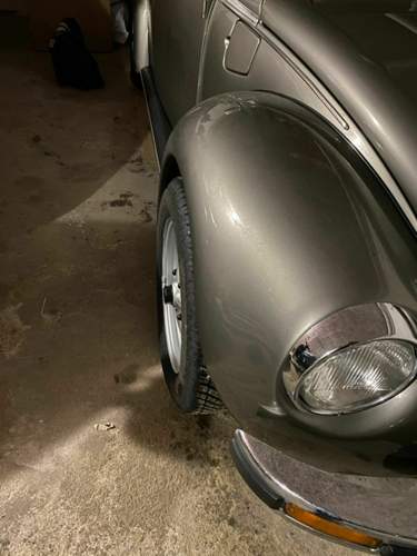

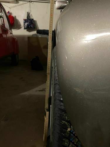

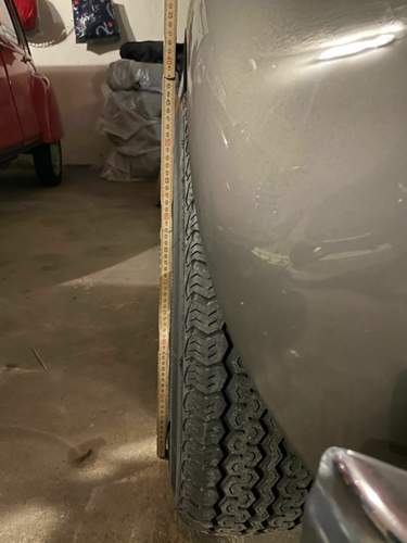

So, die neuen Reifen 185/65 Continental AllSeason sind auf original Felgen 5 1/2J mit ET 34 montiert.
Sie stehen vorne. Genau so weit über wie die 175/70 auf den Mangels 5 1/2J Radkappenfelgen mit ET 25. Klar, das ergeben ja auch die Zahlen und mit Überstehen meine ich lediglich die Flanke des Reifens nicht die Lauffläche.
Fahren tun sich die neuen sehr gut, wobei das nur erst mal ein Gefühl ist, eine „Grenzsituation“ hatte ich noch nicht.
Die neuen Continental fühlen sich aber schön nach Gummi an, die alten Vredestein sind hart wie Plastik....

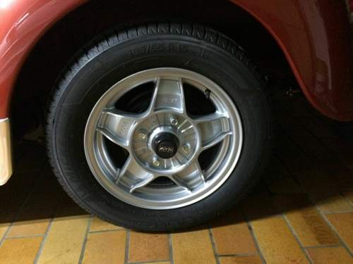

Und welche Felgen findet ihr jetzt besser für den 1303?
andreas
@Kaeferli1303 schrieb am 18. Nov. 2020 um 14:59:53 Uhr:
Die originalen Sportfelgen natürlich!
stimme GLI zu
Hallo Andreas
Mir gefallen beide Varianten. Die Radkappen vielleicht eine Idee spezieller. Sieht man nicht mehr so häufig.
Ich finde die Optik ist mit den 185er einfach stimmig.
Nicht zu vergessen auch der Komfort
Viel Spaß
Georg
