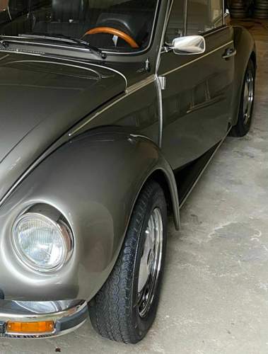

Zur Zeit fahre ich schon ziemlich alte Vrededtein Sprint Classic 175/70 auf einer Mangels 5,5x15 Chromfelge. Ist auch mit 175er eingetragen bei ET15. (siehe Profilbild)

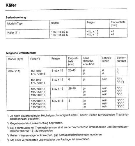

Der Reifenhändler hatte schon recht - ohne Eintragung sind 175er möglich. Aber es geht laut einer Tabelle vom Hersteller Lemmerz (Bild1) noch mehr - ohne Kotflügel verbreitern)

Weiß nicht mehr woher ich das habe - kann auch sein MT - aber hier steht von Volkswagen selbst was geht ohne Eintragung - ob jetzt der Reifenmann von Dir besonders verkaufstüchtig war und die sündhaft teuren Vredes verkaufen wollte? weiß ich nicht...

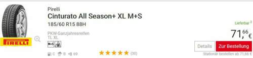

Jedenfalls, wenn DU einen Winter wie sommerreifen brauchst die beides wirklich gut können - dann gibt es da heute schon prima lösungen. UNd die kosten keine 156 Euro.... gugg mal 3tes bild - pirelli von reifen.com

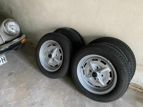

Ich habe einen Serienkäfer mit Serienfelgen von 1979 und möchte einfach wissen welche Bereifung Ihr empfehlt oder fahrt ohne eine extra Eintragung und Tachoanpassung vornehmen zu lassen. Am liebsten Ganzjahresreifen. Wer hat denn hier ein 1303 Cabrio zw. 1974 und 1980 mit original Felgen?

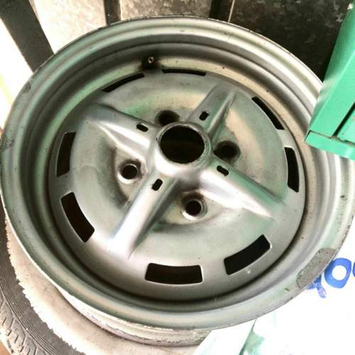

Überprüfe das erstmal. Die Stahlsportfelgen in 5.5'' sollten beim 1303 mit der neuen Achse (ab Mj. 74) ET34 haben. Wenn Deine anders sind, hast Du schon die falschen Felgen. Das müsste sicher auch eingetragen werden und bei breiteren Reifen fangen die Probleme mit dem Überstehen der Reifen vorn halt auch früher an.

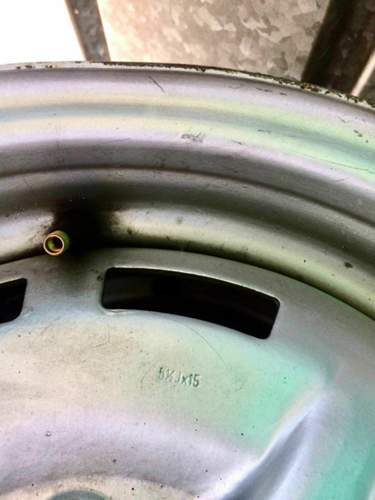

Also ich muss Zugeben ich kenne die ET meiner original Sport-Stahlfelgen nicht. Ich muss wohl zur Garage fahren und messen oder ist die ET irgendwo eingestempelt? Auf meinen Fotos finde ich die Angabe leider nicht.
