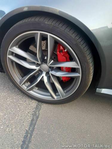

Hi zusammen,
Hat zufällig jemand (oder ein Bild davon, finde nämlich nix) seine Rs6 Felge am felgenrand schwarz oder rot foliert ?
Wenn bitte posten danke euch
Lg
