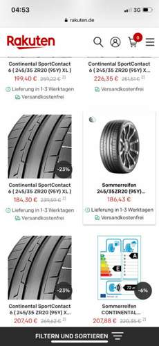

Hätte eine Frage bezüglich Continental SportContact 6. Fahre zurzeit die Originalen Rotorfelgen mit 255 35 20, bestellt habe ich jetzt 245 35 20. Gibt es auch Unterschiede bei den Contact 6? Da die Preise auf der gleichen Website bis zu 40€ pro Reifen Unterschied macht. Hab aber kein Unterschied gemerkt. Bei allen steht auch EU Reifenlabel.
.jpg
Ich denke da gibt es keinen Unterschied.
Andere Frage: warum änderst du die Größe?
Hast du dich mal wegen der Eintragung schlau gemacht? Bei mir gab es nämlich mal Probleme mit dem Lastindex. Wenn du eine AHK verbaut hast reicht der Index 95 glaube nicht (97 steht in den Papieren). Jedenfalls bei meinem Dicken. VFL 245PS BJ2013
Da es besser mit der 20er Spurplatten passen wird. Hab mein Dicken tiefer gelegt, manchmal schleift der, wenn ich Unebenheiten habe. Mein Kumpel ist Audi Meister, der hat recherchiert. 95 Index und Y geht. Muss halt Eintragen lassen.
Bei mir hat ein TÜV Kollege gemeint dass ich die nicht eingetragen bekomme. Habe damals meine Reifen kurz vor knapp wieder zurückgeschickt. Wie gesagt bei mir mit Anhängerkupplung. Vielleicht hast du keine? Da kommen nämlich noch mal 80kg auf die hintere Achslast hinzu. 1330+80=1410/2=705. 95er Index hat 690kg. Passt also nicht. Würde mich wundern wenn das jemand eingetragen bekommt.
Da sagst du was. Hab es ihm garnicht gesagt das ich Anhängerkupplung habe. Auf meinen coc Papier steht 1360kg. Beinhaltet das es nicht?
