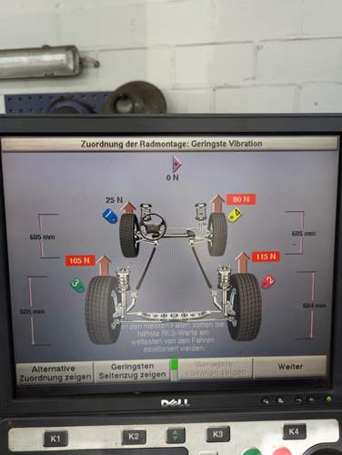

Ich habe Vibrationen, Lenkradzittern, Ruckeln beim Fahren. Ich gehe stark von Unwucht, Höhenschlag oder Radikalkraftschwankung der Reifen aus, die sich mit normalen Wuchten nicht erkennen oder beheben lassen.
Diese kamen erst mit dem neuen Komplettradsatz. Daher geht es Freitag auf eine Hunter Maschine zum Messen. Je nach ermittelten Werten wird geschaut wie weiter verfahren wird.
Spürst du Vibrationen/Zittern am Lenkrad, eventuell auch am Bremspedal, während eines Bremsvorgangs, oder nur während der Fahrt bei einer gewissen Geschwindigkeit?
Ne, das nicht. Nach der Montage hatte ich nur Zittern/Vibrationen am Lenkrad - wie Black Elise schreibt zwischen 80 und 120 - und ein Jaulen oder Wummern der Reifen zwischen 100 und 110. Der erneute Wuchtversuch hat dann nochmal alles durcheinader gebracht. Zittern/Vibrationen am Lenkrad. Ein komplettes "Wobbeln"/Hoppeln vom Auto, weil wohl jetzt hinten auch Unruhe ist. Ruckeln als wären die Zündkerzen fritte. Es fährt sich total grütze jetzt. Aber das Jaulen ist fast weg 😁.
Morgen Nachmittag habe ich den Termin und Abweichungen schwarz auf weiß.

Update, 3 von 4 Reifen sind grütze. Na super. Die lassen sich auch nicht mehr mit der Hunter retten.
Reklamation ist angestoßen. Mal schauen wie gut das bei RSU klappt. Online kaufen werde ich jedenfalls nicht mehr. Meine Erfahrung habe ich gemacht.
In der Werkstatt habe ich mich gut aufgehoben gefühlt und werde dort bleiben und die neuen Gummis bestellen.
Um bestmöglich nochmal so ein Schadensbild zu vermeiden empfahl er Conti. Auch wegen dem Support. Da sei die Erstattung schon auf dem Konto bevor der Reifen auf dem Prüfstand rollt. Ansonsten empfahl er Michelin, Nokian, Vredestein oder Falken 520. Tja, Contis fallen wohl leider alle recht laut aus. Michelin kostet 40€ mehr pro Reifen, Nokian gibt es nur den taufrischen PowerProof 1 ohne Tests und Erfahrungen, Vredestein war keiner lieferbar in der Größe und auf den Falken 520 bin ich tatsächlich schon bei meiner "Leiser und guter" Reifen Recherche gestoßen. Letzter wird es dann wohl werden.
Nachtrag: Natürlich gibt es auch tausende perfekt laufende Reifen anderer Marken dadraußen. Die Diskussion brauchen wir nicht beginnen. So nur der Wortlaut des Meisters. Welchen ich diesmal auch befolgen werde, denn von "Premium" bin ich erstmal eine Saison geheilt. 😉
