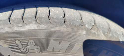

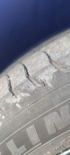

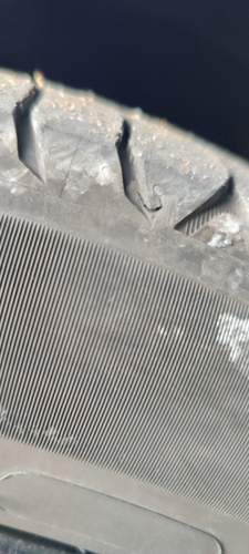

Kann es sein, dass die Michelin e Primacy ziemlicher Müll sind? Zumindest bei 17 Zoll? Klar, man touchiert vorne rechts mal einen Randstein. Aber generell passe ich mega auf. Und ich hatte schon viele Fahrzeuge mit ganz vielen Reifen. Aber dass das Profil am Rand so ausschaut, kenne ich nicht. Jedes Bild steht für eine "Macke". Und die weißliche Einfärbung kommt nur vom Schotter vom heutigen Tag.
1000014922
1000014923
1000014924
+2
Wow! Also wenn diese Schäden wirklich nur von leichten Berührungen an Randsteinen herrühren, hätte ich persönlich Bedenken, die Reifen weiter zu verwenden.
Krass, die sehen aus wie 20 Jahre alt.
Seit gestern gibt es ein Update:
Zum einen hat der Reifen vorne auf der Fahrerseite ähnliche erste Anzeichen.
Zum anderen war ich gestern bei zwei Reifenhändlern und meinem HH. Alle drei haben angegeben, so ein Schadbild noch nie gesehen zu haben. Keiner hat es auf mein Fahrverhalten zurückgeführt!
Trotzdem stehe ich voll im Regen: Der HH sagt, jede Reklamation eines Reifens muss über einen Reifenhändler laufen und die verlangen dafür angeblich 50 Euro.
Dann hat man mir noch den Tip gegeben, die Spur überprüfen und einstellen zu lassen. Auch auf meine Kosten versteht sich, da das Auto 24 T km auf dem Tacho hat.
Dann war ich soweit, einfach neue Reifen zu kaufen, da der e-Performance von Michelin sowieso katastrophale Werte bei Nässe hat. Danach sollte man aber trotzdem noch die Spur checken.
Dann kam aber das nächste Problem auf: Kaum ein Reifenhändler hat einen Spur-Messstand, bei dem er anschließend die Frontkamera wieder kalibrieren kann. Das ist aber wohl erforderlich. Und die, die einen solchen haben, verlangen bis zu 230 Euro für diese Leistung.
Insgesamt muss man feststellen, je größer die Händler werden (wie in meinem Fall), umso mehr wird man alleine gelassen, egal wie lange man dort schon Kunde ist. Das ist wohl der Lauf der Zeit. Und wenn man dann ernsthaft 14 Euro netto für das "Anlernen" des Reifendruckkontrollsystems, also für zweimal aufs Display tippen verlangen will, hört der Spass aber trotzdem irgendwo auf.
