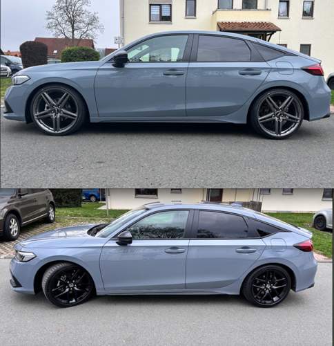

Ich kann nur sagen,den Civic mit H&R Federn in Kombination mit 20“ 235/30/20, man muss es schon mögen…Gerade auf schlechten Straßen,tut mir der Civic schon manchmal leid.
Auch habe ich mir letztes Jahr im Urlaub 3 Felgen aus Unachtsamkeit beschädigt,eine habe ich getauscht.Kein Bordstein,abgesenkter Bordstein oder Schlagloch verzeiht da was.
Man hat von der Felge bis zur Straße ca. 4cm,das ist nicht viel.
Wie rohe Eier..
Wie gesagt,man muss es mögen?!
Dafür machen kurvige Landstraßen umso mehr Spaß.
Und die Optik ist eben auch schön.
Die Optik ist einfach nur Klasse ein echter Hingucker.

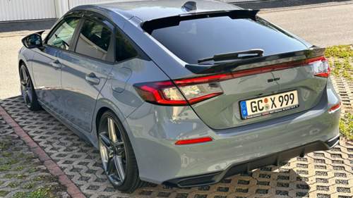

Das war der Civic zum Anfang,auf dem Foto stand heute.
Obwohl sich wieder ein paar kleine Details wieder verändert haben,wie schwarze RS Embleme an den Seiten und ein Hellcat Emblem am Heck.Der Civic Schriftzug vorn musste wieder weg.
