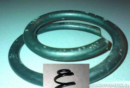

ich hab leider ein Problem, wenn ich den Wagenheber ansetze und mein Auto aufbocken möchte, dann bleibt mein Reifen (Fahrerseite) auf dem Boden.
Vor ein paar Stunden, als ich eine kleine Spritztour machen wollte, ist mir aufgefallen, dass es ein sehr helles Schleifgeräusch gab an der Fahrerseite und ich kurze Zeit später ein lautes vibrieren vernommen habe, was sich auch ziemlich hell anhörte, also beides hochfrequente Töne. Hat sich beides angehört als ob einmal Metall auf Metall schleift und dann als ob ein größeres Blechteil schwingt. Nun hab ich leider keine Ahnung, was das sein könnte und deswegen bräuchte ich eure Hilfe. Eventuell hat schon jemand von euch so etwas gehabt.
PS.: Domlager hab ich schon angeschaut, da schien mir nichts raußzuhängen. War auch leider ziemlich dunkel und wenig Platz, sodass ich nur spärlich etwas sehen konnte.

Also ich hab nun ein paar Bilder von der gefundenen Feder hochgeladen, bei der ich mir aber sicher bin, dass sie nicht von mir ist.
MfG Tobi
Das könnte ein Teil einer vorderen Feder sein. Du bist dir sicher das es nicht von dir ist , traust dich aber nicht dein Fahrzeug richtig aufzubocken und nachzuschauen??? Versteh ich nicht....

Ich hab mein Fahrzeug aufgebockt und das Federbein konnte ich gut sehen und mein Vater und ich waren der gleichen Meinung, dass der Durchmesser der Feder nicht der Fahrzeugfeder entsprach. Wir konnten auch keine Beschädigung der Fahrzeugfeder erkennen und waren uns deswegen sicher, dass die Feder nicht von meinem Fahrzeug kommt.
MfG Tobi
Eine gewisse Ähnlichkeit lässt sich aber nicht leugnen.
Feder

Die obere Windung der Feder ist übrigends ganz schlecht zu sehen, am besten mal abtasten.
sehr interessant das ganze aber ich behaupte einfach mal, selbst wenn die Feder gebrochen wäre müßte sich das Rad mit der Karosserie anheben lassen. Das Federbein ist ja an 2 Punkten mit der Karosse verbunden. Bolzen mit Mutter unten am Radlagergehäuse, und oben Mutter auf so einer Anschlag Scheibe also am Dom.
Unten kann ich einfach nicht glauben daß dort was passiert, oben kann es schon sein.
Ich würde den Wagen im Stand runter drücken also am Kotflügel und dabei schauen ob sich da am Dom was tut. Nur so eine Idee, ob man da wirklich was sehen kann weiß ich nicht sicher.

Also ich war heute beim VW 🙂 und der konnte nichts feststellen, er hat gemeint, dass hinter der Bremsscheibe ein Blech ist und dort ein Stein reingekommen sein könnte. Einen Federbruch konnte auch der nicht feststellen oder irgendwelche anderen Probleme.
