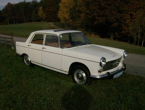

Bei meinem Peugeot (siehe Link) fahre ich nach 11 Jahren inzwischen den zweiten Satz Radialreifen mit Schlauch. Völlig problemlos. Ohne Schlauch und ohne Hump: geht gar nicht. Übrigens: Ein Schlauch kostet ca. 8 Euro, also im Zweifelsfalle Schlauch rein.

Hpim1235
Ist das Dein 404? Schick!
"Geht gar nicht" heißt, daß der Reifen ohne Schlauch bei Kurvenfahrt nach innen von der Felge springen kann oder zumindest seinen Druck verliert. Bei Deinem abgebildeten späten 404 sind die gelochten Felgen drauf. Zu dieser Zeit waren schon schlauchlose Reifen üblich. Meiner ist Baujahr 1967... old school...
Ist meiner, ja. 🙂 Danke, ebenfalls!
Naja - SO unterschiedlich sieht Deiner nicht aus - hat ja auch schon die Rundinstrumente und, nehme ich an, das "normale" Schaltschema und nicht das "versetzte".

VW rüstete seine Fahrzeuge generell schon ab 1956 mit schlauchloser Bereifung aus - da wird PEUGEOT doch nicht mehr als zehn Jahre "nachhinken" - oder?
Da magst Du Recht haben, in der Betriebsanleitung steht nichts von Schläuchen, als Reifen werden u. a. Michelin XAS (Radialreifen schlauchlos) empfohlen. Habe meinen 404 seinerzeit mit Schläuchen (auch beim Ersatzrad) übernommen und das nicht weiter hinterfragt.
