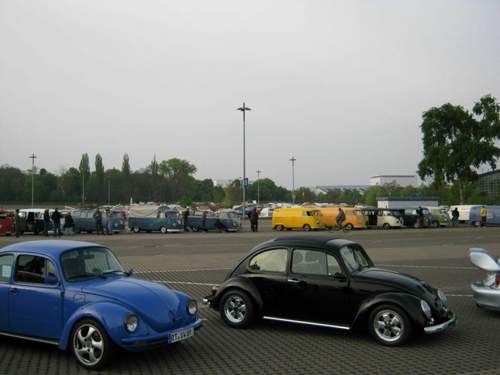

Klar,hab ich.
Der schwatte.
Img-0532
Themenstarteram 9. Juni 2010 um 18:05
Klar,hab ich.
Der schwatte.
Sehr hübsch - ich nehm dann die Reifen + Felgen und wäre glücklich

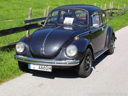

am 9. Juni 2010 um 18:46
so sehen 175/65R15 vorne aus (allerdings mit veränderten weil verlängerten kotis :D)
optisch wohl zu dick für deinen, mattbug, die wirken mindestens so dick wie deine für hinten geplanten!
mfg ric
Themenstarteram 9. Juni 2010 um 19:40
mfg ric
Zu dick in Bezug auf den Querschnitt (65er)?
am 9. Juni 2010 um 19:55
jo, im vergleich zu hinten!
die reifenhöhe wirkt optisch höher als hinten, was ja gar nicht geht!
