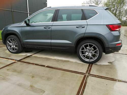

@kartnerbua: Gehört zwar nicht zum Thema Reifen, aber auf Deinem Bild sehe ich Windabweiser.
In der SEAT Zubehörliste habe ich die nicht gefunden, sind die von ClimAir extra gekauft und von Dir selber montiert?

Habe die windabweiser bei CilmAir gekauft. vorne und hinten um € 108,-

@karntnerbua schrieb am 23. April 2017 um 19:19:41 Uhr:
Habe auf meinem SEAT ATECA 245-35-20 passen super
Ich bin der Meinung mal Ähnliche gesehen zu haben. Felgenkranz gefällt mir sehr gut, war aber in der Felge anders geschwungen.
Deine müssten die Oxigin 14 Oxrock sein
