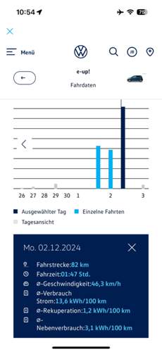

Ich wollte hier mal nachfragen ob das so üblich ist, oder irgend was nicht stimmen könnte. Meine Mutter fährt mit ihrem eUp immer mal wieder auch - für sie - weitere Strecken (40km einfache Fahrt) - auf dem Rückweg bekommt sie aber immer Reichweitenprobleme: Obwohl bei Fahrtantritt der Rückfahrt immer noch deutlich mehr als 100km Restreichweite angzeigt werden, schafft der eUp die 40km Rückfahrt in Dunkelheit und Regen nur mit lauten Reichweitenwarnungen und abgeschalter Heizung... Strecke ist Landstraße und tempolimitierte Autobahn (100km/h). Meine Mutter hat keinen Bleifuß.

Welcher Verbrauch wird denn nach der Rückfahrt angezeigt ?
Das war gestern. Der Wagen war voll aufgeladen…
Also ich hatte bis jetzt max. 11.8 Kwh Verbrauch, da hat er mir nach 55 gefahrenen Kilometer 70 Km Reichweite genommen.
Wurde der UP schon im Sommer gefahren ? War es da anders ?
Wir haben den jetzt im 4 Jahr… im Sommer war es schon mal ähnlich, da wurde mit mir gescholten, ich sei zu flott gefahren…

Also im Winter bricht die Reichweite des e-Up schon deutlich ein, insbesondere wenn man dann noch im Winter Zusatzverbraucher mit laufen lässt. Der Durchschnittsverbrauch bezieht sich ja immer auf das letzte Profil, in so fern kann z.b der Wechsel vom Stadtverkehr zur Langstecke mit Tempo 100 schon eine deutliche Sckwankung mit sich bringen
Also ich muss jetzt nochmal nachfragen: sie hat bei der Rückfahrt noch 100km Restreichweite und kommt dann kaum daheim an?
Wenn die Strecke regelmäßig gefahren wird, sollte ja bekannt sein, ob der Hin- oder Rückweg mehr/weniger Verbrauch hat (hab ich z.B. auf dem Weg ins Büro - hin gehen 70km Reichweite drauf, zurück nur 20-30km). Da würde ich dann im Zweifel daheim halt vorher nochmal etwas laden und an der Wallbox auch gleich Vorklimatisieren (dann zieht das nur auf dem Rückweg Reichweite).

Meine Mutter ist Teamärztin beim DRK Blutspendedienst Niedersachsen. Es sind immer wechsende Strecken zu den Blutspendeterminen. Gestern ging es z.B. von Osnabrück nach Neuenkirchen bei Melle und zurück. Stadtverkehr, Autobahn, Landstraße. Von allem was dabei. Die Termine sind immer im niedersächsischen Umfeld von Osnabrück, bis max 50km... Zuhause steht der Wagen warm an der Ladebox in der Garage. Beim Blutspendetermin auf dem Schulhof oder Gemeindezentrum irgendwo kalt und einsam für 5-7 Stunden rum...
Munter bleiben: Jan Henning
Ok, dann ergibt sich mir so langsam ein Bild 😉
Daheim hat er es verhältnismäßig warm, auswärts muss die Heizung kräftig arbeiten. Das wirkt sich natürlich entsprechend auf den Verbrauch aus.
Am einfachsten wäre es vermutlich, daheim direkt auf 80% zu laden (falls nicht mit PV-Überschuss geladen werden soll), dann sollte die Reichweite auch im tiefsten Winter für den Rückweg reichen und der Akku leidet auch nicht (im Gegensatz zu direkt auf 100% SoC laden).
