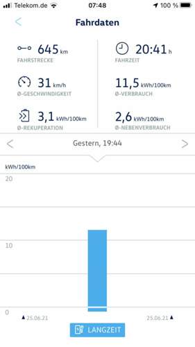

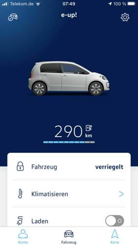

Wir haben unseren e-Up jetzt 2 Wochen und nach der letzten 80% Ladung hat we-connect 290 km Reichweite angezeigt. D.h 100% wären dann 362 km.
Ist die we-connect Anzeige des Druchschnittsverbrauchs inklusive Rekuperation und Nebenverbrauch?
Bei einem Durchschnittsverbrauch von 11,5 kWh/100km (200km Autobahn bei Abholung aus der Autostadt, Rest Stadt) müsste die Batterie theoretisch 41 kWh haben, aber ich glaube we-connect rechnet hier (noch) nicht richtig.
Übrigens steht im Fahrzeugschein eine Batteriekapazität von 36,8 kWh. Ist das bei Euch auch so?
Wird eigentlich irgendwo die geladene Energiemenge angezeigt?
Der Durchschnittsverbrauch ist "mit alles", also das, was am Ende nicht mehr in der Batterie war.
36,8kWh ist auch korrekt, das ist die Bruttokapazität, von der 32,3kWh netto übrig bleiben.
Die geladene Menge zeigt der up! nicht an, das geht nur an der Wallbox.
@mazbay schrieb am 29. Juni 2021 um 01:48:07 Uhr:
