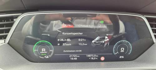

Die 28,3 kWh/100km sind von der Fahrt zum HPC. Die 378 km sind etwas mehr als die WLTP Reichweite meines Fahrzeugs (363 km, 21"😉. Nach wie vor kann ich keine Reduzierung der Reichweite nach dem Laden feststellen.

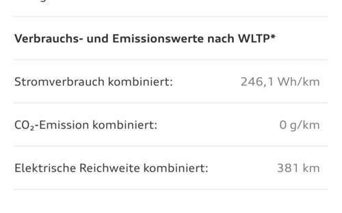

Jedes Fahrzeug hat seine WLTP Reichweite, die man in der MyAudi App unter "Meine Ausstattung " findet und die eben dieser geschuldet ist.
Mein Etron Modelljahr 2019 hat mit 20 Zoll 5 Arm Alus 381 km WLTP Reichweite. Im echten Leben liegt die angezeigte Reichweite nach Vollladung (ohne Navi Zieleingabe) bei mir zwischen 330 und 365 km, abhängig von den vorherigen Fahrten. Im Winter mit den 19 Aeros war keine Veränderung festzustellen. Da helfen die Felgen sehr viel. Updates habe ich alle drauf.

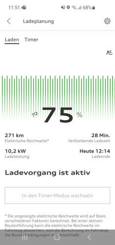

Gerade bis 75 % geladen. Bei Hochrechnung auf 100 % käme eine Reichweite von rund 360 km raus.
